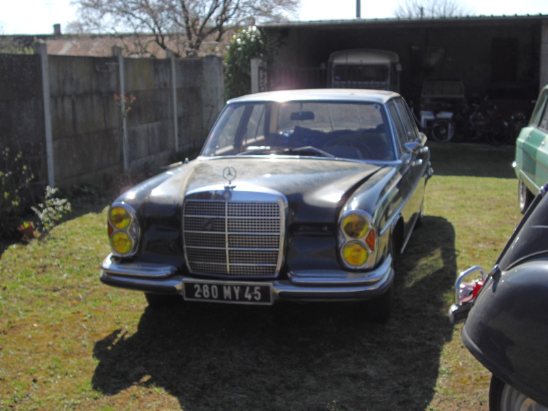

Il a fallu que je modifie la fixation de la plaque sur la Mercédès 280 S de 1968 de mon fils (héritée de mon grand-père : saut de deux générations

Salut à toi Bob et non il n'a rien vu j'ai collé deux têtes de rivets pop factice sur la plaque n'y vu n'y connu
On croirait des vrais
