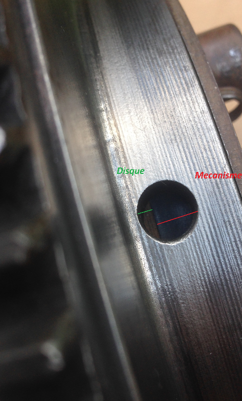

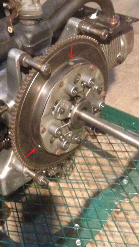

il me manquait un volant lourd pour le moteur de spare , j'en ai trouvé 1 et en le regardant de plus près et en montant mon vieil embrayage dessus , je me suis apercu qu'il y avait 3 trois trous débouchant a 120 ° :boulet2: .
Ma question est , Si par hasard un azaiste ou azamiste NON CENTRIFUGE ce weekend équipé d'un embrayage non diaphragme pouvait regardait si lorsque l'on débraye a fond l'on vois le mécanisme se décoller du disque et de combien ( a la louche )

Bon je me réponds a moi même effectivement on voit tres bien par les 3 trous le mecanisme s écarter du disque avec mon embrayage neuf seul 1 faisait son travail , démontage moteur remontage embrayage d origine 80000km 55ans et la ca fonctionne , dégouté
