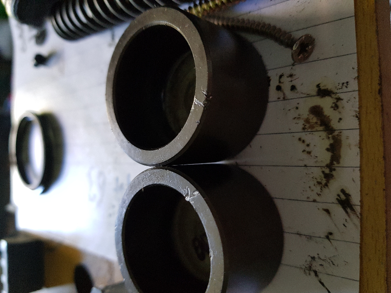

Je ne vois pas les pistons visuellement vu que les plaquettes sont quasi neuves.
Je suis d'accord avec vous. Il y a une couille dans le potage.
Les mâchoires AR on a tout réglé hier donc nous avons exclu le souci.
La purge est OK
Des fuites, il n'y en a pas. Nulle part.
Donc ça ne peut venir que des pistons neufs :enerve:
Je suis un peu désabusé. Mais pourtant j'avais comparé la taille des pistons avec les anciens avant montage et ils semblaient identiques. :enerve:

Étriers neufs reçus
2cv6 Spécial de 07/1984
