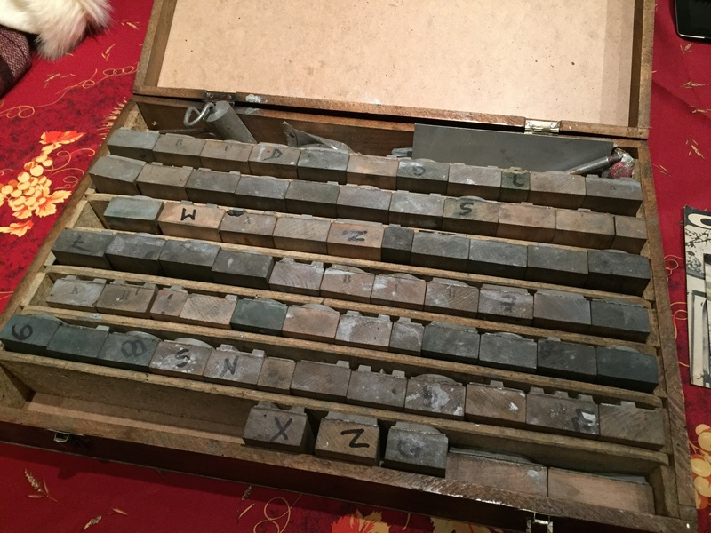

je suis à la recherche de pochoirs pour refaire l'immatriculation de mon AZAM de 1964. J'ai en effet lu qu'en plus d'autoriser l'usage de caractères blancs sur fond noir, la CGC permet aussi de respecter la forme d'origine. Je souhaite donc faire peindre le futur numéro (format AA-123-AA) sur la voiture tel que c'était fait à l'époque.
Savez-vous où se procurer des pochoirs ?
Merci !
Re: Pochoirs plaque immatriculation 2CV
Les "pochoirs" utilisés à l'époque étaient en fait des tampons Tiflex. La boite contient tous les chiffres et lettres en deux dimensions : 7 cm pour la plque avant et 8 cm pour la plaque arrière.
On trouve parfois ces boites dans les vide grenier.
Un copain en a trouvé une, effectivement dans un vide grenier.
Et Tiflex existe toujours !
Je les avais contactés pour savoir s'ils faisaient toujours l'encre référence 2740 gris argent. Ils m'ont répondu que la référence avait changé mais qu'ils fabriquaient toujours cette encre. Elle se nomme "encre siccative argent", et vaut 25,50 euros le tube de 150 g. Avec 150 g on peut réaliser des dizaines de plaques..
J'en ai donc commandé 7 tubes pour moi et six amis du forum de l'Auberge Tranquille ; je viens de les livrer à la Nationale...
Dommage que tu sois un peu loin, mon copain te les aurais sans doute prêtées.

Ça vaut de l'or ton stock, bravo ! Tant pis je vais tenter de trouver des pochoirs sur internet, je vais bien arriver à un résultat fidèle à l'origine.
Si tu n'as pas les tampons et l'encre Tiflex, la peinture en bombe ou en pot Julien gris thallium est très proche du gris argent utilisé à l'époque. On la trouve en grande surface de bricolage.

Merci de l’info Bob je cherchais justement cette encre . Tu aurais les coordonnées de Tiflex svp ?
J’ai 2 valises de tampons... :D
amicalement votre
marcverick a écrit :Merci de l’info Bob je cherchais justement cette encre . Tu aurais les coordonnées de Tiflex svp ?
Je ne les ai pas conservées, mais tu les trouveras sur le Net...Ils ont un site.

bonjour,
juste une idée...
si ces lettres et chiffres ont une forme particulière, les tamponner sur une feuille de papier et te les envoyer même en PJ par mail peut tre permettre de faire tes propres pochoirs en découpant les lettres..
williamm
Messages : 887
Ma deuche : 2cv6 de 1978
Message par williamm »
:clap: voilà la bonne idée ! bricolage, pas cher et amitié deuchiste ! :volant:
papytravaux a écrit : si ces lettres et chiffres ont une forme particulière, les tamponner sur une feuille de papier et te les envoyer même en PJ par mail peut tre permettre de faire tes propres pochoirs en découpant les lettres..
Je peux te faire ça la semaine prochaine. Mais pas les 70 tampons de la boite !
Envoie-moi ton immatriculation en MP, et je te retourne les dessins des tampons, avec les cotes.
