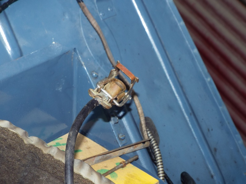

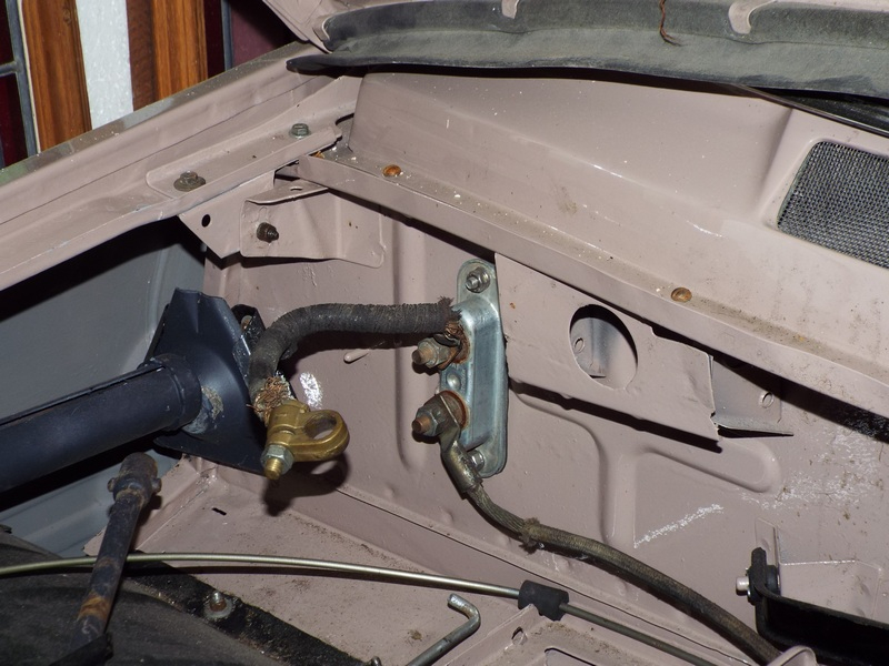

Pour info voici trois systèmes que j'ai sur trois voitures. Ce n'est pas moi qui les ai installés, ils y étaient quand j'ai acquis ces autos.
Sur l'AMI 6 un coupe-circuit classique avec une clé dans l'habitacle.
Sur l'AZL, un système genre système de fermeture de bouteille de bière :lol:

Pour les trois, le coupe-circuit est sur le moins, bien sûr..
