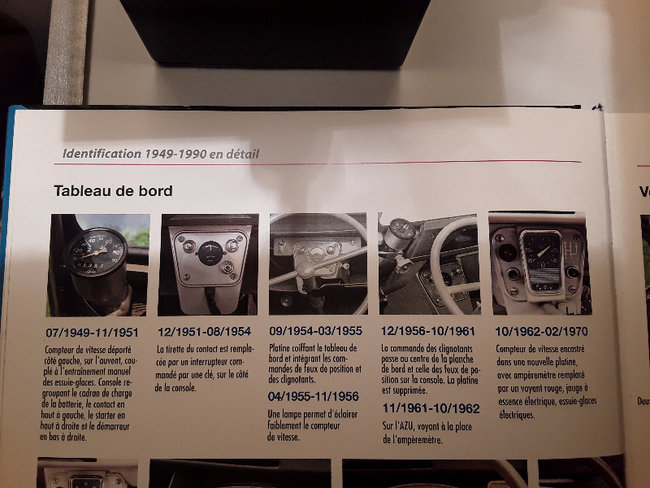

Dans une azu série a de novembre 1963, est ce un compteur sur le côté ou un central comme sur mon aza de 1966 ?
Merci d'avance pour vos lumières !
Re: Tableau de bord 2cv azu
Sur la berline le compteur central apparait en septembre 1962.
Il y avait toujours un peu de retard sur les AZU à recevoir les améliorations. Alors ?
Mais je pense qu'en novembre 63, donc AM 64, les AZU devaient avoir le nouveau tableau de bord.
Attends confirmation !

Si cela peut vous être utile

Livre intéressant, mais comme sur tous ces bouquins il y a quelques erreurs.
Ainsi sur les photo montrées ci-dessus, celle de gauche de 49 à 11/51 : ce n'est pas exact ! C'est jusqu'en décembre 50 qu'il y a un bouton de contact, remplacé à partir de janvier 51 par une clé sur le coté droit, et la disposition des autres boutons change aussi.

Merci pour ces informations,
C'est bien le bon modèle,
Je vous le présente prochainement,
C'est une AZU A de novembre 1963
