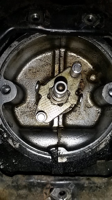

Par contre, position de la came d'allumage avec la pige sur la volant moteur. Étonnant !
(Edit : la précédente phot n'était pas la bonne.)
J'ai pensé, pas grave, je cale l'allumage sur ce point, même si la position normale est presque verticale. Même pas de démarrage.
Donc j'ai calé pour qu'elle tourne au mieux, et voilà quand la LED s'allume la position de la came.
Et donc le perçage sur le volant moteur est à la verticale, juste sous le démarreur. C'est avec ce réglage actuel qu'elle marche pas trop mal.

Pige par le perçage du carter dans le lamage du volant moteur. La photo en haut montre la position de la came d'allumage, environ 25° de retard par rapport à la position attendue quasi verticale. Contact mis, en tournant doucement le boitier, jamais la LED ne s'allume d'un bout à l'autre des lumières.
J'ai donc cherché une position permettant de démarrer, puis réglage sur le ralenti, moteur pas bien chaud car sans hélice, jusqu'à obtenir le meilleur régime. Puis j'arrête le moteur, remet le contact et en tournant le vilebrequin, je trouve le point d'allumage de la LED. Le trou de pige sur le volant moteur est à la verticale (sous le démarreur) donc une avance d'une dizaine de degrés par rapport au trou du carter et en enlevant le boitier électronique, la came est à 45° comme le montre la 2ème photo.
