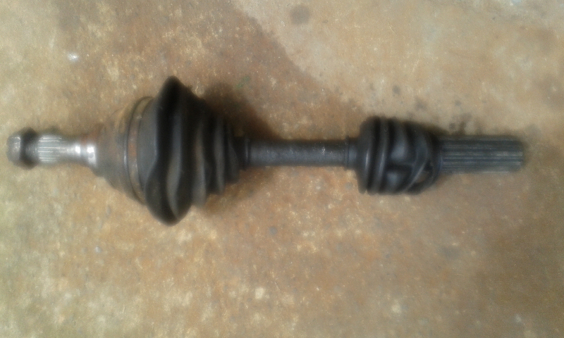

En fait j'avais gardé des cardans côté boite de vitesse, 12 cannelures montés à partir de juillet 1964. Je les ai bien nettoyé à l'essence , ils sont nickels, et les cannelures pas du tout marquées.
J'ai aussi deux cardans côté roues, avec 22 cannelures, donc ils sont bons sauf qu'un des cardans à ses cannelures pas mal aplaties sur un côté, à mon avis , à remplacer :???:
en détail :

Si les cannelures corresponde bien avec les cannelures coté roue et coté boite , c'est bon .
A condition aussi ,quelles soi de la bonne longueur, sinon trop longue avec le débattement de la suspension , elle risque de buté contre la sortie du fourreau
ou trop courte de se déboité dans les virages . :salut:

Pour l'usure des cannelures vous en pensez quoi ? Est ce que ça peut se refaire chez un tourneur fraiseur ?
Messages : 11498
Re: Pièce d'usure BV 2 cv AZAM
Ben moi je toucherais rien a ta place, c'est une usure normale !!!,
sinon je pense pas qu'un tourneur puisse faire grand chose ,!! attend l'avis de DAVID . :salut:

Cet après midi, je suis allé récupérer les tambours de freins chez le tourneur. Il a enlevé juste 4/100 ème de mm car les tambours étaient en super état. J'en ai profité pour lui montrer le cardan et ses cannelures marquées. Il m'a dit la même chose que toi René, de ne rien faire et de laisser en l'état, que le cardan pouvait très bien servir encore avec ces cannelures matées et que de route façon , c'était pas rattrapable , en tous cas pas par lui.
donc je verrai bien plus tard lors du démontage du moteur de l'AZAM.
Yes, je suis aussi d'accord, les cannelures (ou dentelures, demandez à Bob il va vous expliquer :ptdr: ) en tout cas celles qui vont dans le moyeu ne travaillent pas : une fois emboîtées et l'écrou de moyeu serré elles servent juste à empêcher la roue "de partir en roue libre" et là il y a encore de la marge avant que cela arrive !

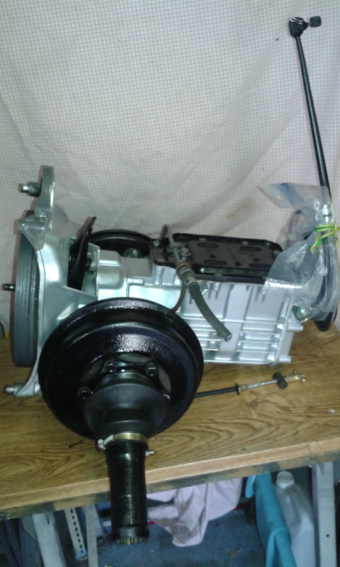

voilà j'ai fini de remonter la boîte de vitesse du moteur de secours. J'ai maintenant un ensemble moteur/boîte en super état qui viendra remplacer le moteur d'origine dans quelques temps , après une pause mécanique bien méritée: je ne résiste pas au plaisir de vous mettre une photo de la BV :
ne soyez pas surpris par le bout de tuyau de frein, c'est simplement pour coincer le joint cuivre .

:salut: :pouce: :clap: beau boulot :salut:

Ha ouais !! :clap: :clap:
Joli travail. Ca serait presque sacrilège de la salir ... :o
On dirait que tu t'es appliqué ! :pouce:
Messages : 3730
zamzam a écrit :On dirait que tu t'es appliqué ! :pouce:
J'ai juste fait ça sérieusement en essayant d'être assez minutieux pour avoir quelque chose de propre, la boîte étant démontée, c'est à la portée de tous. J'ai changé tout ce qui avait à être changé, sauf la butée qui était en état correct et que l'on ne trouve plus, même si parfois elle apparaît dans les catalogues, il y a toujours une petite phrase très très énervante : "produit en rupture de stock" ...Pourquoi laisser au catalogue un produit qui ne se fait plus ! :flingue:
bref , je m'égare, j'ai donc remplacé le disque d'embrayage, conservé l'embrayage trois doigts, changé tout les éléments des freins par des neufs, fait réaléser les tambours, remis de la graisse spéciale cardan ,serré au couple (2.5 kg) remplacé les petits silents-bloc du levier de vitesse et j'ai appliqué une peinture haute température sur la boîte car elle est plus résistante que la peinture en bombe classique, et une peinture noire époxy avec durcisseur sur les tambours et les cardans. j'ajoute le câble de compteur, les pares poussière, côté cardans et coulisses et j'ai fait le tour...
