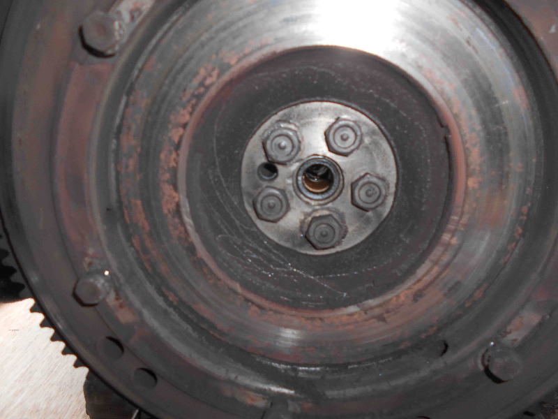

Je suis en train de remplacer le kit embrayage complet sur une AMI 8 de 1973.
Pour mon malheur, les rivets de la garniture du disque ayant fait leur office d'usinage sur le mécanisme, je suis dans l'obligation de remplacer les 3 éléments.
OOuf, le volant moteur lourd n'a rien, juste une rouille superficielle vite effacée avec de la paille de fer de finition.
J'ai commandé un ensemble à diaphragme LUK malheureusement sans savoir que ceci nécessite aussi un volant allégé.
Je viens de l'apprendre sur votre forum gràce à Gaston63 qui est dans le même cas que moi.
Je suis donc dans l'obligation d'acquérir un volant moteur allégé auprès des officines spécialisées si j'ai tout bien compris.
Je sais que Burton en propose, je vais consulter les sites des autres revendeurs de la place française voir allemande.
Si vous avez des compléments d'infos à me communiquer, je suis preneur.
Merci d'avance.

Merci pour vos réponses pleine de bons conseils et pistes à envisager.
J'ai un peu cogoité et il ressort trois pistes possibles.
- Utiliser le kit embrayage à diaphragme LUK que j'ai commandé avec le volant lourd actuellement en place,
- Utiliser le kit embrayage à diaphragme LUK que j'ai commandé avec un nouveau volant moteur allé&gé à acheter,
- Utiliser le volant moteur lourd + une nouvelle butée adaptable avec son lot de bonne ou mauvaise surprise, regarnir le disque VALEO d'origine via la société SCIN basée en Haute Loire
http://www.restauration-frein.fr/index.php
J'avais discuté lors du salon EPOQU'AUTO avec la dirigeante pour en savoir d'avantage sur ses activités
Pour le système de pression, je pensais réutilisé celui démonté malgrè quelques marques dûes aux rivets de la garniture.
Le volant moteur n'a rien en comparaison, une rouille superficielle enlevée à la paille de fer de finition.
Je vous joints quelques photos si je trouve comment faire.
Vous pourrez ainsi juger de la faisabilité de cette 3ème voie possible.
Le problème entre le système 3 doigts et le diaphragme tient au fait des dimensions des différents élements et aussi de savoir si un diaphragme neuf est aussi puissant en contrainte par rapport aux 3 doigts.
Merci à vous.

Ben si tu a déjà commandé le kit diaphragme en remplacement du trois doigts , monte le tu verra bien ,regarde ricman le sien il a deux ans il a pas eu de soucis !!.
Sinon sur ton volant lourd en principe on monte un 3 doigts, sauf que maintenant , enfin il y a déjà quelques temps , on peut monter un diaphragme en remplacement
la qualité et merdique , mais bon ,!!!! faut pas généralisé.
Pour ton volant moteur un coup de toile c'est suffisant , il et bon , pour ton disque et mécanisme , !! le disque on dirait qu'il y a des trace sur une partie,
et le mécanisme et trop rayer , . tu peut aussi faire recharger ton disque , au moins tu sera sur que c'est le bon modèle, et le monter avec ton nouveau kit.

Merci Renato pour les précisions.
Je peux donc panacher mon kit LUK neuf avec l'ancien disque éventuellement regarni.
Je vous joints le lien vers le site sur lequel j'ai acheté le kit LUK 616022206.
https://www.oscaro.com/kit-d-embrayage- ... 4167-479-p
Ce qui m'avait décidé à faire ce choix était la forme de la butée identique à celle "origine" VALEO ainsi que la forme du disque garni.
La seule différence concernant le système à diaphragme au lieu des 3 doigts VALEO.
Pour les pièces démontées et usées, je les ai fait "expertiser" ce soir lors d'une réunion par un ancien mécanicien OPEL à la retraite depuis peu et il en ressort (sans jeux de mots) que les 3 doigts sont un peu marqués creusés par la butée et la surface acier est un peu "glacée".
Dès réception du kit, je mesurerai les côtes d'épaisseurs, profondeurs, etc même si l'avachissement des ressorts du 3 doigts ainsi que l'usure de la garniture recto verso seront liées aux valeurs mesurées sur des pièces ayant des kilomètres.
Si d'autres personnes ont monté un kit LUK identique au mien avec un volant moteur lourds, qu'ils n'hésitent pas à se manifester.
Vraiment dommage que VALEO est choisi d'arrêter purement et simplement la fabrication de sa référence.
Je suis plus adepte d'acheter de la "marque" quand l'opération de maintenance est ardue.
Et plus "cool" pour un passe fil de fil de bougie ou revêtement de pédale de frein sans marque et non estampillés absolument CITROEN

J'ai reçu le kit LUK ce jour et j'ai fait un montage à blanc.
Tout se monte sans problème sur l'axe cannellé et sur le volant moteur.
J'ai contrôlé la planéité de la surface de frottement du volant moteur avec un comparateur à cadran et c'est ok
Je n'ai plus qu'à tout bien réassemblé et posé un allumage électronique standard de MCC qui est dans sa boite en carton.
Je croise les doigts pour que le kit embrayage fonctionne bien dans la durée.
