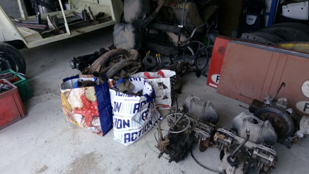

Voilà l'histoire .J'ai enfin une 2cv...m'enfin...des éléments de 2cv .
Des portes, un châssis potable des capots un moteur une caisse ect ect...avec une carte grise .les éléments de carrosserie rouge ,bleu,bordeaux,blanc...un véritable arc-en-ciel .alors voilà le schmilblick pour visé juste et bien pour vous .J'ai quoi comme voiture?

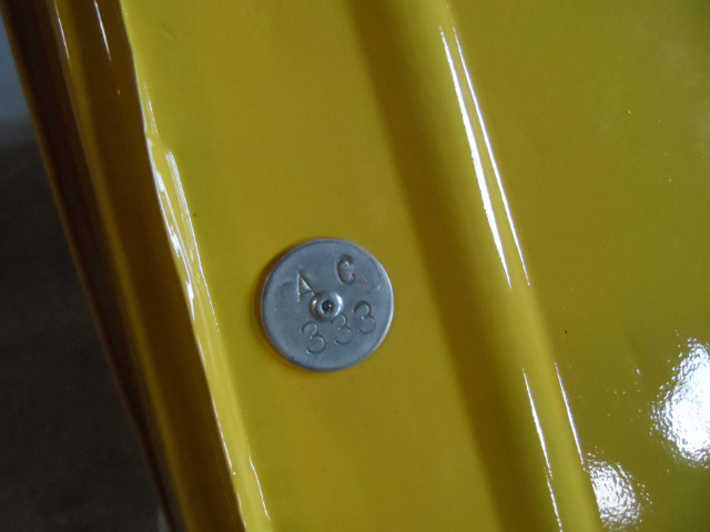

Pour le code couleur de ta 2cv je pense pas que tu vas trouver les renseignement sur ta carte grise il faut que tu vérifie si tu as toujours une pastille sur la caisse de ta 2cv elle se trouve sur le tablier normalement enfin si elle a pas été retirée, je te joins une photo pour te montrer a quoi sa ressemble.

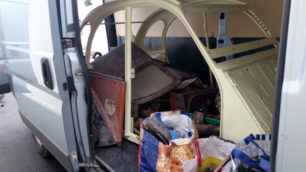

Vu la couleur de la caisse je dirais beige névada ac 074
Étant donné que le jaune Rialto n,est sorti qu'en 1985(EAA)et a une couleur qui est trés proche du beige

Tu as une pastille AC 333, c'est jaune mimosa.

:salut: :salut:
:mdr: Non ça c'est sur la 2cv de mouth602, c'était juste un exemple !! :mdr:
Cela dit, il faut vérifier en premier lieu si cette pastille est présente. Sinon, tu peux aussi essayer de voir derrière le compteur ou derrière l'habillage tissus s'il y a des traces de la première peinture, ce qui peut te donner des pistes sur la couleur d'origine

Si Citroën n'est pas capable de te donner la couleur d'origine , c'est le moment de se faire plaisir par contre
une de tes photos m'a donné une idée , Dans quelle modèle d'utilitaire as tu ramené la coque ? .
