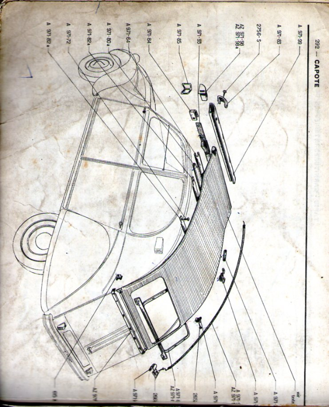

Mais la capote, elle tient comment sur le joint ? Il y a un cadre ? C'est quand même pas juste la vitre qui fait office d'élément rigide dans l'affaire ?
Âge : 58
Re: Fuite lunette arrière 2cv
Oui, il y a un cadre et la toile est coincée entre le cadre et la vitre.
Voir schéma et photo ci-dessous. La photo c'est une petite lunette mais c'est pareil.

OK... Donc en gros on a du bol si ça fuit pas :laughing: Parce juste la capote pincée entre le cadre et le joint, vue que la toile n'est pas lisse, faut pas rêver... :roll:
Et si je démonte tout et que j'enduis copieusement de colle à pare-brise le tour du cadre, du joint et de la vitre ?

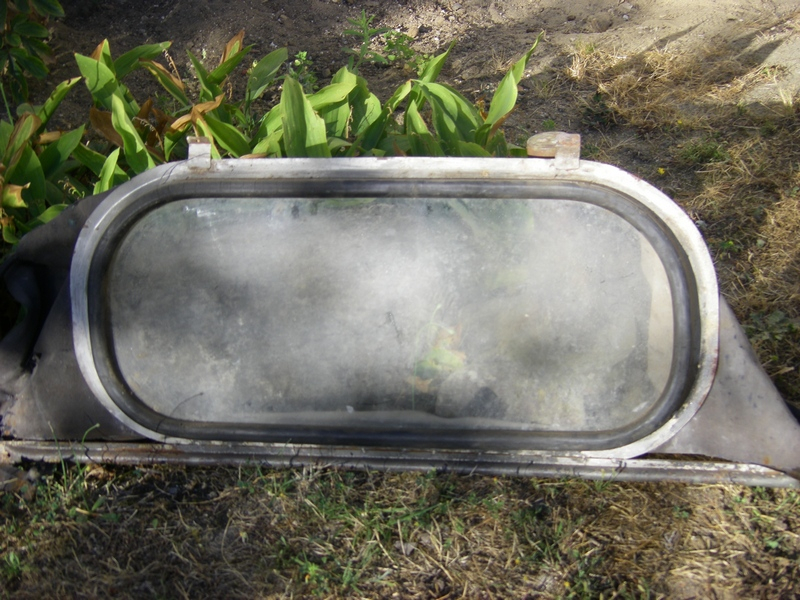

Bon, retour avec mes problèmes de joint de lunette arrière...
Est-ce bien ce genre de joint qu'il faut ? http://www.meharievasion.com/3764-joint ... e-2cv.html
Je n'en vois nulle part ailleurs... Et je pense que c'est bien mon joint le soucis : il n'a pas de gorge côté encadrement de capote, juste un rebord côté extérieur...
Quoiqu'en vérité, le joint est bien droit quand je mets une règle contre... Mais au milieu il ne plaque pas bien contre le cadre ! Cadre déformé ?
En l'état, à part ajouter un cordon de silicone noir, je ne vois pas de solution...

Le soucis est qu'en vérité c'est le cadre qui semble pas droit tout compte fait... Le fait qu'il n'est pas de gorge n'arrangeant pas les choses en plus...
Je vais essayer de démonter la lunette et je verrai... Si c'est le cadre qui est tordu, qu'est-ce que je ne peux y faire ?
Donc si j'ai tout compris, faut enlever le jonc en alu incrusté au milieu du joint pour pouvoir démonter ? Ce que tout le monde appelle "la clé" ?

Après démontage, finalement le problème venait juste d'un mauvais montage : sur tout le haut de la lunette la lèvre qui doit être côté intérieur était repliée et prise en sandwich entre le cadre et la lèvre extérieure du joint... Mauvais montage du fabricant ? Mauvais remontage suite à un bris de glace ? Mystère...
En tout cas problème résolu ! J'ai arrosé la lunette pendant 5 minutes à bout portant au jet d'eau, pas une goutte n'est rentrée :D

webvince a écrit :Après démontage, finalement le problème venait juste d'un mauvais montage : sur tout le haut de la lunette la lèvre qui doit être côté intérieur était repliée et prise en sandwich entre le cadre et la lèvre extérieure du joint... Mauvais montage du fabricant ? Mauvais remontage suite à un bris de glace ? Mystère...
Merci pour vos conseils à tous, je me coucherai moins bête ce soir : j'ai expérimenté le montage d'un joint à clé :laughing:
