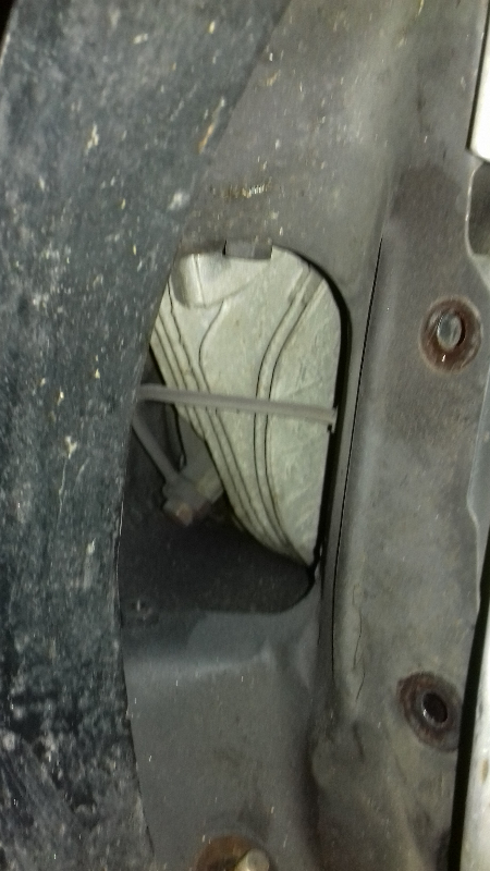

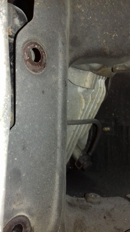

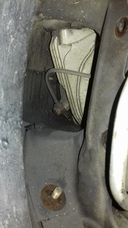

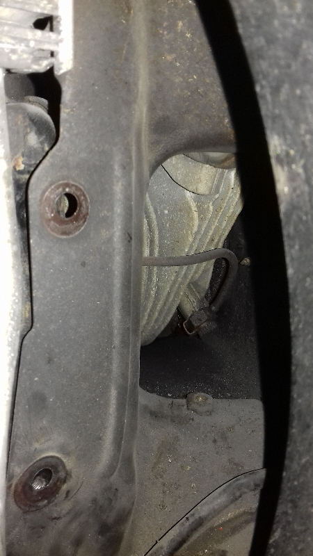

Je viens de demonter mon ventilo ... et voila ce que j'ai derrière ...
Je pense que le radiateur ne fuit pas car c'est quand très propre ...
Votre avis ???
Merci Mike

Faudrait le voir le radiateur la c'est pas ça!!
mik69
Messages : 27
Enregistré le : 01 avr. 2018, 12:12
Ma deuche : 2CV AZKA + 2CV AK400
Date de naissance : 28 août 1972
Localisation : Rhône
Re: Fuite d'huile culasse 2cv
Message par mik69 »
Oui oui ce n'est pas le radiateur , mais comme disait bob41 le ventilo pourrait souffler l'huile sur les culasses par l’intérieur mais le les conduits sont propres
donc je vais continuer mes investigations mais c’était juste pour voir que l'huile ne venait pas de devant ... :siffle:
Mike

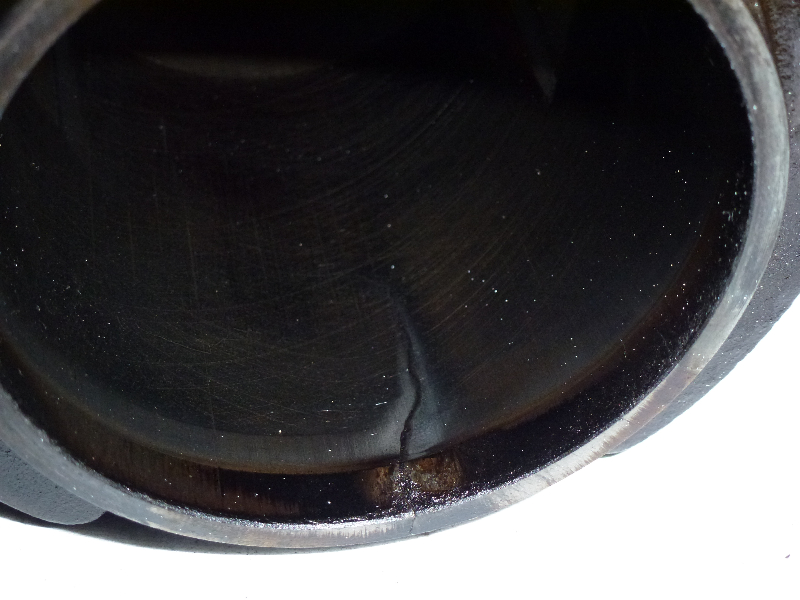

Je voudrais pas faire peur mais j'ai eu ce problème de la fuite mystère et après plusieurs interventions concernant l'étanchéité du moteur et voilà ce que j'ai découvert, le cylindre était fendu dans sa partie supérieure .....

AH ouais , euh ben j’espère ne pas en arriver la , mais je note si vraiment je trouve rien j'irai voir les cylindres ...

Si tu as fais tes segments tu l'aurais surement remarqué si tes cylindres étaient fendu.
Je sais pas se que tu as comme filtre a air si il est en plastique ou pas car j'ai déja u le souci pareil que toi petite fuite de chaque cotés j'ai cherché un moment avant de trouver et en faite c'était le filtre a huile le plastique était craqué du coup sa goutai sur les culasses.
