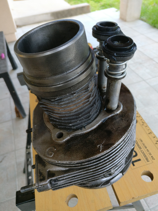

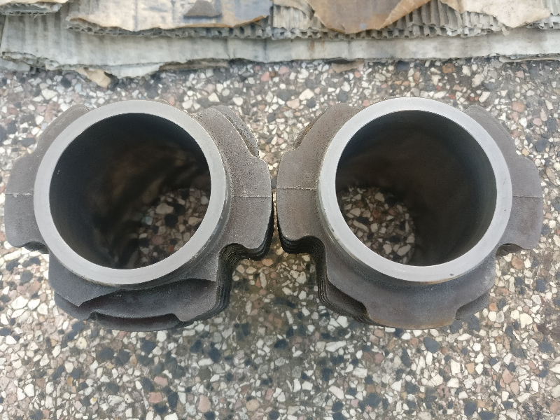

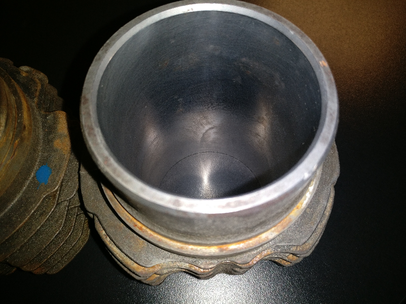

donc j'ai refait les plans de joints de mes culasses à l'aide de la pate a roder, d'abord gros grains puis grains fins. j'ai donc condamné un cylindre qui n'était vraiment pas beau pour rectifier tout ca .
j'ai remplacé aussi mes 2 cylindres que j'ai trouvé neufs sur un stand de bourse au "festival motor show" sur Avignon, j'ai nettoyé les chemises avec de la paille de fer n000 et du belgum alu.
j"ai ensuite roder les plans de joints des cylindres sur les plans de joints des culasses rectifiés au grains fins.
pour les tubes des tiges culbuteurs, je n'ai rien fait et miraculeusement ca ne fuit plus mais sinon j'aurai mis une brasure entre le tube et la culasse coté culbuteur avec de la baguette alu basse température....mais pas besoin.
voila les photos qui suivent.....

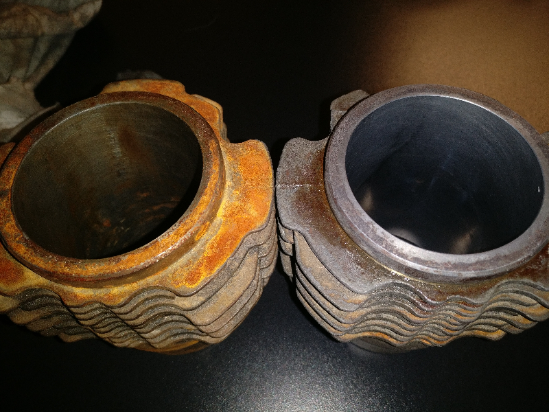

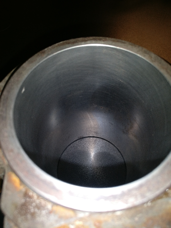

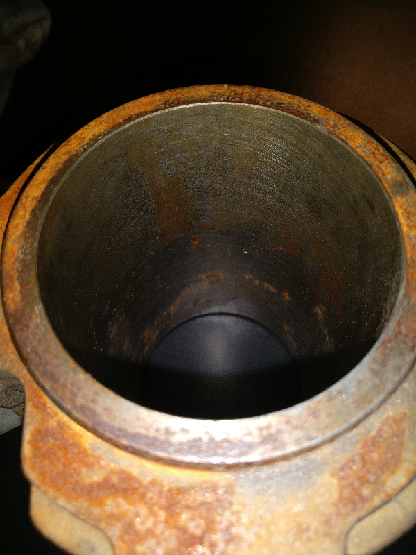

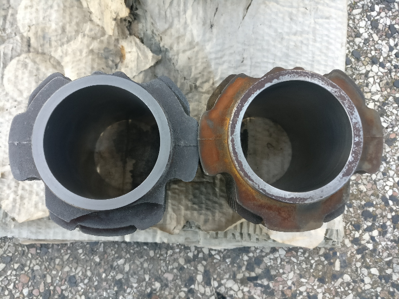

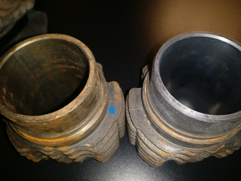

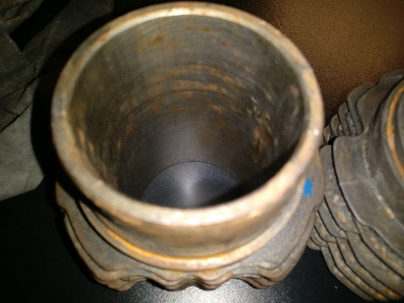

voila donc les photos pour les cylindres et chemises
une chemise roder, l'autre non
chemises après rodage plans de joints

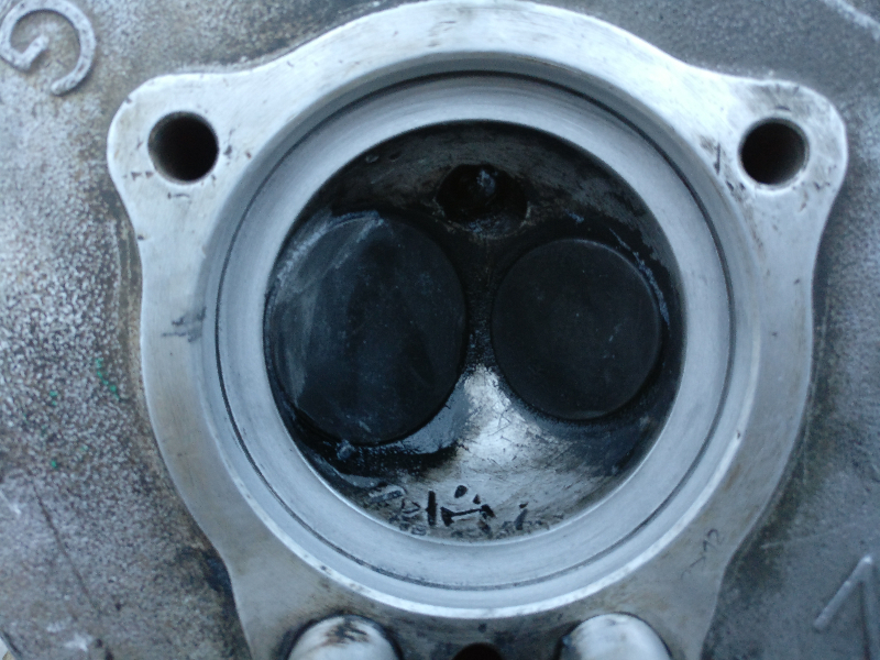

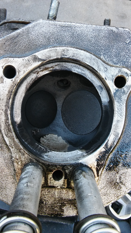

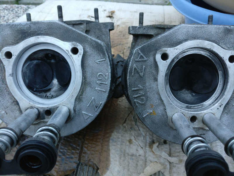

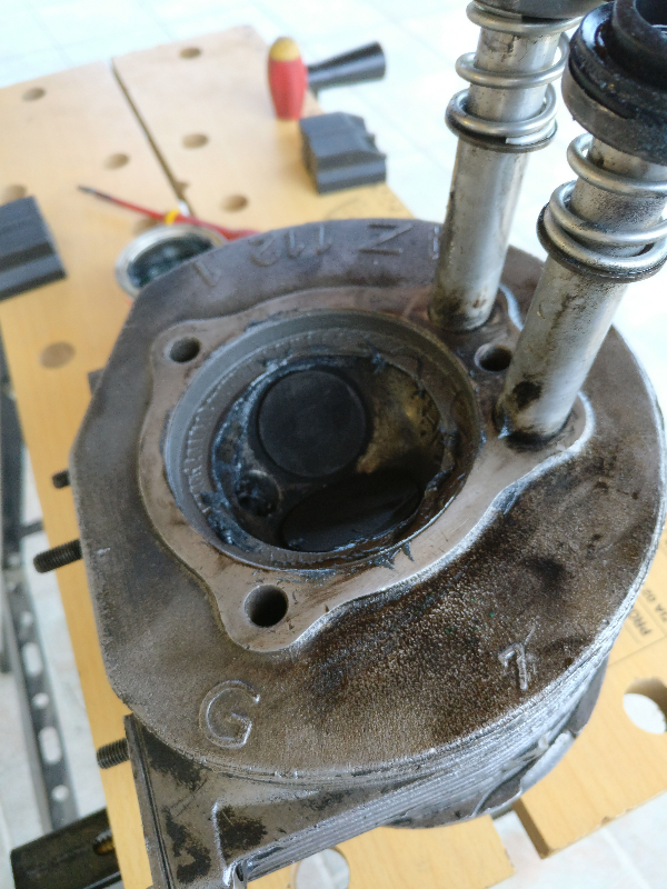

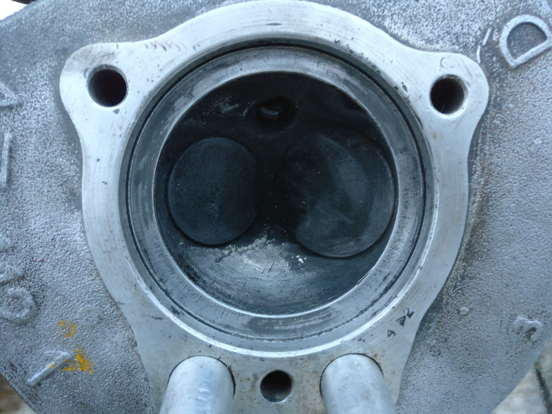

pour les plans de joints des culasses
une rectifié , l'autre non
plan de joint non rectifié
plan de joint rectifié
