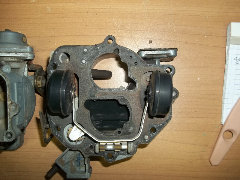

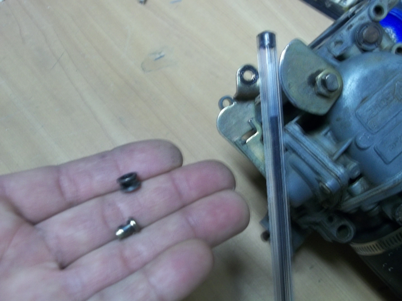

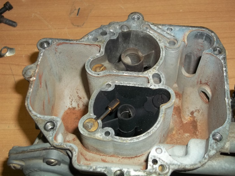

J ai donc décidé de démonter le carbu pour voir si il y aurait des problèmes visible . et j en ai trouver .
Pas de collier qui fixe le manchon ( partie ovale du carbu )
La petite roulette si dessous très usé , je ne sais pas a quoi elle sert mais je vais pouvoir en refaire une .
Le flotteur pas mal de travers et pas a la bonne hauteur ( 15mm avec le joint ). A ce que j ai pus voir il faut 18mm au moins ? Ca me semble bien noir de suie sur un des conduits Donc je verrai après avoir réglé ces problèmes et remonté si ca fonctionne mieux .
J aimerai avoir des avis et pourquoi pas des suggestions !!! Ou même si il il a d autre point a voir !

C'est la roulette du bras de la pompe de reprise,la came de la pompe de reprise glisse dessus pour actionner la pompe de reprise.rod et mary a écrit :La petite roulette si dessous très usé , je ne sais pas a quoi elle sert mais je vais pouvoir en refaire une

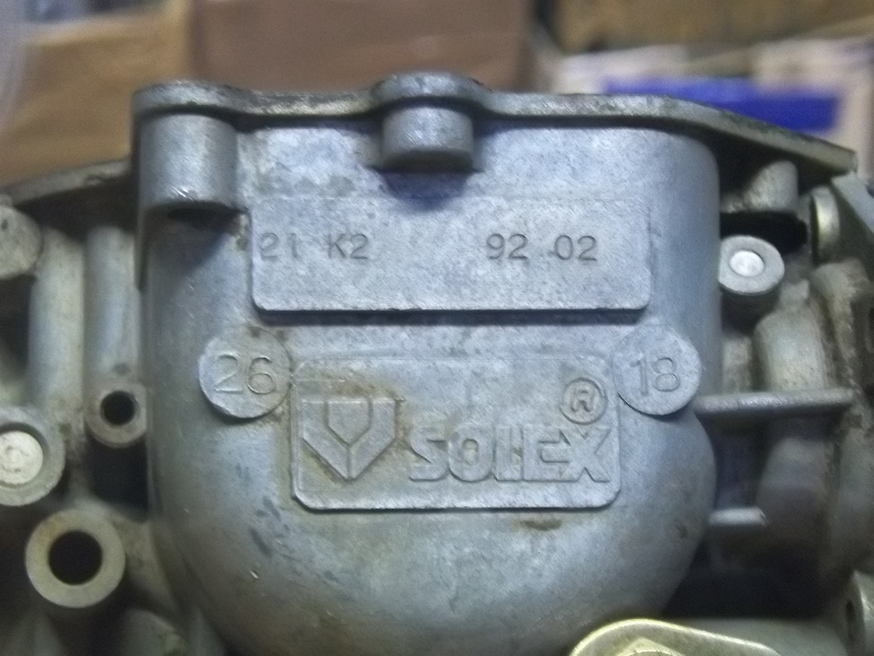

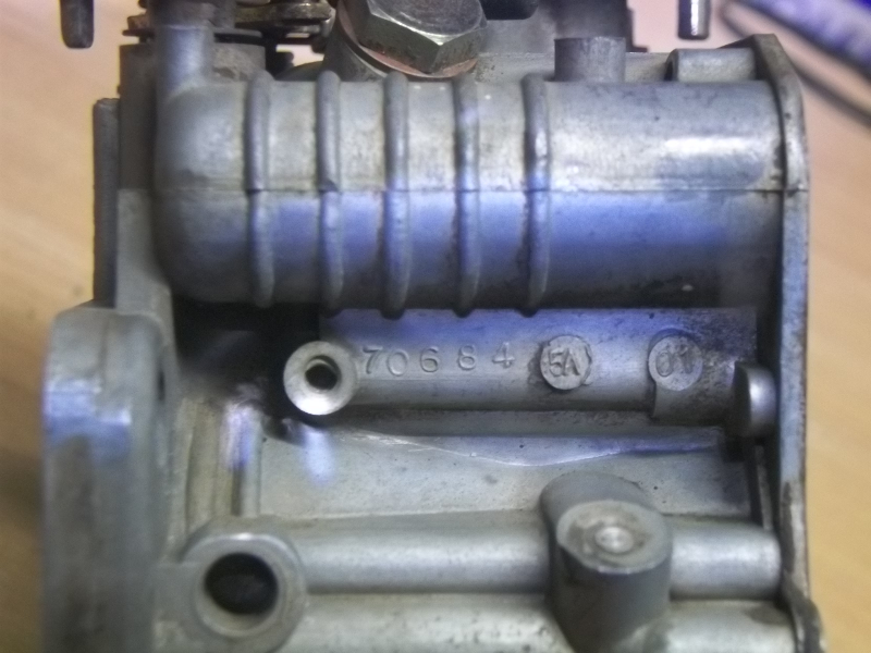

Re: 2cv 6 s engorge pedale a fond
Merci c est sympa :D , voila j ai fait deux photos :RICMAN41 a écrit :Sur le corps cuve tu dois avoir une série de chiffres et lettres dans un rectangle et en dessous de chaque coté de la marque Solex 2 chiffres entourés d'un rond .Sur la 1ére photo je vois ces chiffres et lettres mais je n'arrive pas à les lire. Tu nous dis tout ça et on essayera de te renseigner.
ex :18 solex 26 ou 21 solex 24 ou 21 solex 26 (visa)en fonction des références du carbu la hauteur est différente.
Hauteur de cuve :18/26 = 21mm 21/24= 18mm et 21/26=15mm
Il est bien cracra ton carbu

Toujours est il que j ai remonté je carbu après les petites réparations cité plus haut , et il y a du mieux même si ca n est pas encore parfait je trouve !
Je peut maintenant resté pied au planché sans quelle ne perde de vitesse , elle en prend même !

Merci beaucoup ! C est très sympaRICMAN41 a écrit :Après confirmation d'expert , tu as un carbu 26/35 à buses 18/26 repère 225 , carbu fabriqué le 21 septembre 1982 réf 129.92
