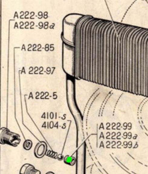

Savez vous comment le siège du clapet de décharge A222-99 sort de sont logement ?

Plus sérieusement , pourquoi veux tu sortir ce siège ? Il est abîmé ? En principe il n'y a pas à y toucher...Il faut simplement observer la portée de la bille du clapet de décharge sur le siège qui ne doit pas être marqué
Re: Siege clapet decharge
Quand on démonte le clapet de décharge (attention à ne pas perdre la bille ou le piston) le siège ne vient pas, il me semble. J'en ai démonté un il n'y a pas longtemps, le siège n'est pas venu et je n'ai pas cherché à le sortir.
Peut-être faut-il le chasser de l'intérieur :???:
Dans le dictionnaire de réparation Citroën que j'ai on explique comment changer le clapet de décharge, on ne parle pas du siège.
Pourquoi veux-tu le sortir, normalement ce n'est pas une pièce qui s'use ?

Je voulais vérifier le siège car pas facile au fond de la gorge et j'ai l'impression qu'il n'est pas parfait, je me demande si pas serti au montage car même en passant les goupillons il n'a pas bougé.

Essaie en déposant le radiateur, de lui passer un coup de soufflette, si des fois il sort ,mais un chiffon devant, . il et possible aussi qu'il soi sertie au montage. :pense: .
Mais bon le ressort et la bille , son les deux plus important. :salut:

L’opération est décrite dans le manuel de réparation de la 2cv ( citron) OPÉRATION A.100-3a
Pour extraire le siege tarauder diam 6 pas 100 l’alésage du siege sur quelques filets, extraire le siège a l aide d'une vis de 6 long 50 munie d'une rondelle 6x20 et d'un ecrou , le nouveau siege est serti avec le sertissoir MR.3857-3 au marteau.
je ne suis pas sur que l'on retrouve cette pièce en re fabrication , par contre les rondelles de tarage sont inexistante sur mon moteur.
