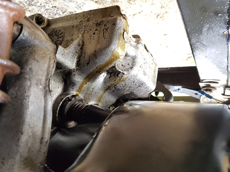

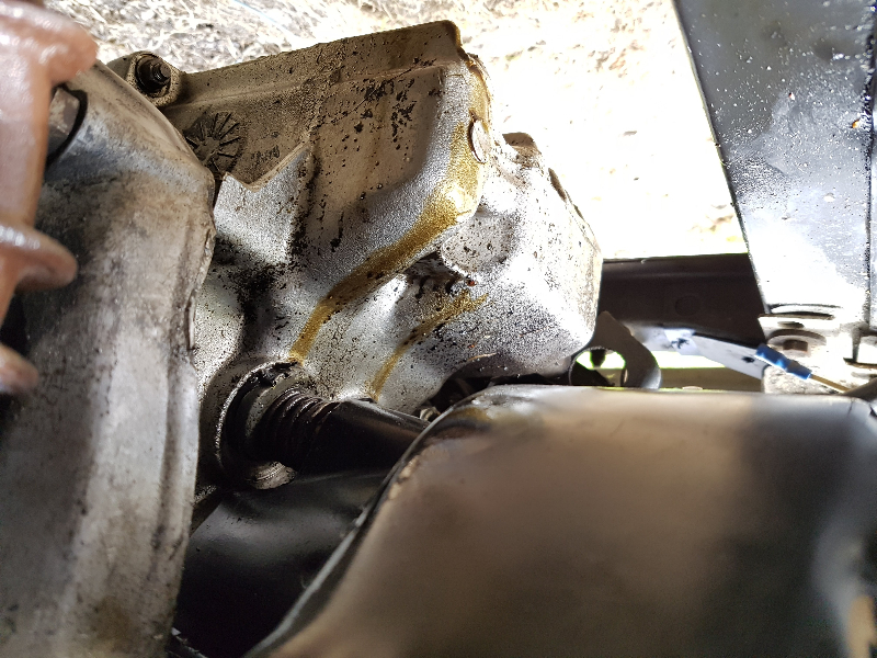

Comme j'ai une compression faiblarde (7&8) et les lunettes qui pissent j'ai décidé de démonter pour voir l'état...
lunettes
lunettes

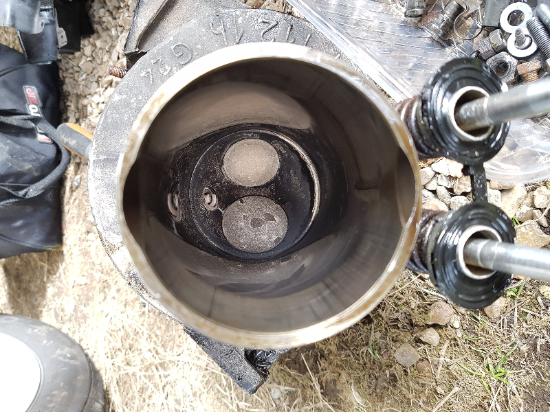

Bon alors je ne suis vraiment pas un spécialiste hein (première fois que je démonte un moteur) mais les chemises m'ont l'air en bon état (ni rayées ni usées)
chemise
chemise

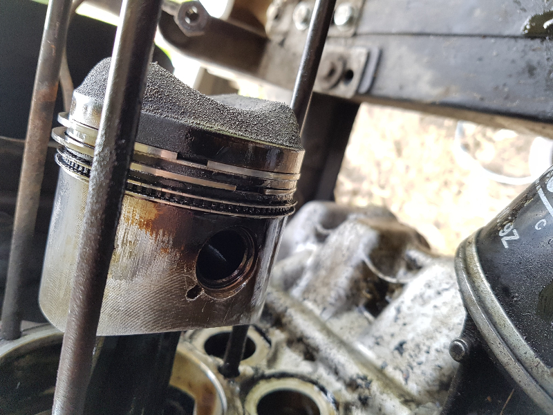

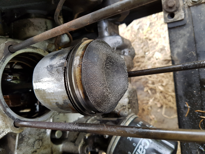

Les pistons ça à l'air d'aller aussi ?
piston
piston
Juste un qui n'était pas tiercé...

Pour ce qui est de la fuite au niveau des lunettes, j'ai cru voir sur ce forum que beaucoup de joints de lunettes neufs était de la vraie daube, vous auriez une bonne référence à partager ?

Ben ton piston et pas jolie , il a morfler, ta chemise aussi a des traces, a ta place je remonte un kit neuf ,
ensuite faut savoir pourquoi il est comme çà ton piston ,c'est du a un mauvais graissage ,faudra contrôler le circuit d'huile .
pour tes joints lunettes il faut bien les positionner et les monter a la pattes pour plus de sécurité,. :salut:
