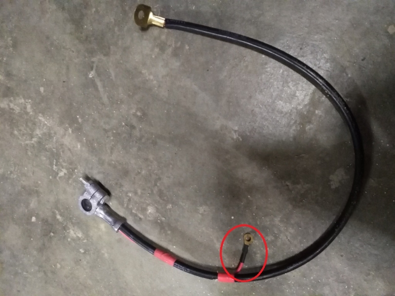

et puisque je suis dans les fils électriques:
le fil d'excitation que je lis parfois sur ce forum, ou est il situé et à quoi sert t'il? :roll:
autre question: avec le fil électrique " - " que j'ai acheté pour relier la cosse batterie, il y a un petit fil attaché, relié en son extrémité par une petite cosse de connection ronde, je voulais savoir a quoi sert t'il?? ( je n'avais pas ce fil là sur mon ancien fil de connection " - " de batterie ! )

Un "+" permanent pour alimenter la mémoire des présélections d'un autoradio éventuel.
Si tu l'utilises, insère un fusible..
Sinon l'isoler soigneusement

Cuistax a écrit :Un "+" permanent pour alimenter la mémoire des présélections d'un autoradio éventuel.
Bha non, puisque c'est sur le "-" ... :wink:

le cable sur ta photo c'est le moins donc le petit fil se fixe sur la caisse entre le boitier fusible et la baterie

SE câble est un moins, la petite cosse et surement le moins pour le régulateur a coté de la batterie. :salut:

non renato sur mes 2cv le fil soudé a la cosse moins batterie est fixé sur la visse de 5 sur la caisse

CHARLYSTONE a écrit :non renato sur mes 2cv le fil soudé a la cosse moins batterie est fixé sur la visse de 5 sur la caisse
Oui c’est possible , du moment que c’est un moins peut importe la caisse ou un accessoire, vue çà longueur il est prés de la batterie. :salut:

ce qui est "rigolo" c'est que je n'avais pas du tout ce petit fil dans mon ancien système.... :roll: :roll:

bonjour c'est quel model et année ta deuch
Messages : 6920
Re: fil sur demarreur 2 cv
car le moins se branche de la batterie sur le haut de ta boite de vitesse( vis de 7)et le petit fil sur la caisse pour la masse

CHARLYSTONE a écrit :car le moins se branche de la batterie sur le haut de ta boite de vitesse( vis de 7)et le petit fil sur la caisse pour la masse
Je confirme, car des fois la mise à la masse ne se fait pas bien par la liaison moteur/caisse, et cette cosse permet d'améliorer la masse de la carrosserie :)
Pour les puristes d'électricité il est parfois utile de mettre une bonne connexion de masse entre le moteur (ou la boite) et le châssis par un gros câble avec deux cosses entre un point quelconque du groupe motopropulseur et le châssis.
C'est d'ailleurs presque indispensable car le groupe moto-propulseur est isolé électriquement du châssis-caisse du fait des liaisons caoutchouc des silent-blocs ...

deuch25 a écrit :ce qui est "rigolo" c'est que je n'avais pas du tout ce petit fil dans mon ancien système.... :roll: :roll:
je suis pas du même avis que les copains . 8)
Pourquoi, !! se fil sert a rien . Juste a nous faire parler, plein de câbles moins non pas se petit fil et tout marche nickel.
la caisse et a la masse part çà fixation sur le châssis,qui et la meilleure masse ,possible .
Le câble moins batterie se fixe sur la boite, pareil c'est la meilleure masse, c'est la plus prés du châssis,
la liaison châssis moteur boite , font une très bonne masse, part les boulons de fixation, les caoutchouc , c'est simplement pour supprimer les vibration.
Maintenant c'est sur si on a se petit fils ,on peut le visser sur la caisse, mais si on le visse pas , c'est pareil ,il y aura pas de soucis.
Après 'c’est vrai on peut monté une tresse de masse entre châssis moteur, mais c'est surtout pour décharger l'électricité statique, sur les moderne avoir un liquide refroidissement , propre
mais bon la on parle 2cv ,. :salut:

Merci encore pour ces explications, j'en apprends à toutes les connection sur ce forum :)
bon pour éviter que ce morceau de fil traine dans le moteur, je l'ai enrubanné avec du chatterton sur le gros fil du"-" batterie.
Non, non René, les silent-blocs isolent électriquement. :pense:

zamzam a écrit :Non, non René, les silent-blocs isolent électriquement. :pense:
La masse passe très bien part les boulons de fixation c'est pour çà que les support on une pièces en fer.
Oui bien sur les silentbloc isolent , les pneu aussi, ,mais la on parle de masse, la masse passe très bien part les boulons de fixation. :salut:
Ben non, les vis de fixation serrent le silent-bloc sur le moteur et il y a d"autres vis qui fixent le silent-bloc sur le châssis et entre il y a du caoutchouc qui isole le châssis des vibrations du moteur et ... de la masse .... les seuls contacts "naturels" entre moteur et châssis c'est par les transmissions mais c'est plein de graisse isolante (cardans, roulements etc ...) :|

:oops: Oui après réfection :pense: tu a raison David ,mes excuses les plus plates. :tchin: :salut:

Sur les anciennes, en tous cas sur ma A et mon AZL, la masse de la caisse se fait par le fil de masse du régulateur. Il n'y a pas de fil de masse direct entre le moins batterie et la caisse.
Vous allez me dire, mais c'est un tout petit fil, faible section ; ça n'a pas d'importance les éléments à mettre à la masse ont une faible consommation : éclairage essentiellement. Les gros consommateurs sont essentiellement le démarreur, mais pour lui, comme pour l'allumage, il y a le fil moins batterie relié à la boite.
Si l'on veut mettre des gros consommateurs dans la caisse, comme une énorme sono ou des klaxons surpuissants, il faut ajouter une tresse de masse entre le moins batterie, ou la BV, et la caisse.

renato13 a écrit ::salut:
Désolé c'est un + 30, cable rouge, vérif possible par le diamètre des cosses + et - de la batterie differentes

bonjour j'ai un fil jaune qui part de la cosse moins sur la batterie puis fixé sur la caisse entre la boite a fusible et la batterie sur mes 2 2cv de 1983 et 1990 se montage est d'origine car le cable de la batterie branché sur la boite de vitesse sert uniquement pour le démarreur, l'allumage et le mano contact car le moteur et isolé par les silenblocs :pense:
