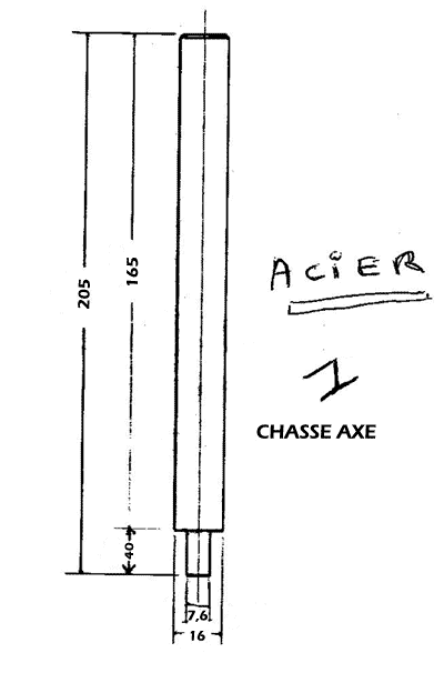

Bonjour, pour changer un axe de pivot, j'ai cassé l'outil qu'un ami m'a prêté. Quelqu'un pourrait-il me dire où en acheter un autre, + 1 pour moi tant qu'à faire. D'autant qu'il me reste l'autre axe à changer. Merci beaucoup photo ci-jointe.

Merci pour ces adresses. Celui de chez Cipère me fait beaucoup trop cher, avec l'autre c'est mieux, mais je tousse encore un peu :) pour celui du bon coin j'ai déjà l'outil avec les tiges filetées, il n'a d'ailleurs pas suffit pour le 1er axe, sur lequel j'ai dû frapper avec une ... masse :oops: et il est sorti qd même mais en cassant l'outil que j'avais. Je vais voir si je peux en faire tourner un près de chez moi, des fois c'est moins cher, je verrai. merci en tout cas, @+
Re: axe de pivot cherche outil
Tu peux le faire fabriquer par un atelier de mécanique générale, deux coups de tour ça ne devrait pas coûter trop cher. Ou par un lycée technique...
Il faut un acier résistant aux chocs, un acier au nickel chrome par exemple.
