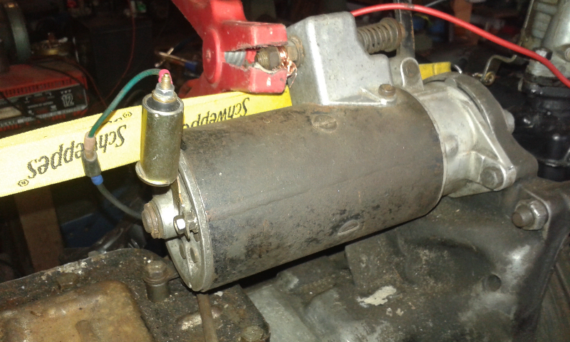

Oui j'ai utilisé le starter, d'ailleurs au bout d'un moment , l'essence a commencé à pisser sous l'araignée ...Pour ce qui est du 2ème condensateur il est connecté sur le même écrou que le 1er condo, cosse bleu sur la 2ème photo et fixé à un écrou du démarreur pour la masse directe , ci joint une photo du 2ème condensateur :
J'ai moi aussi 107 dents sur la couronne : on peut en déduire que le point d'allumage se trouve à 27 dents avant le PMH, donc si je :pense: , je mets mon piston au PMH, ( ça doit être faisable en contrôlant par le puits de bougie), je recule de 27 dents, je dois pouvoir insérer la pige de 6 mm dans le trou du volant : ça voudra dire que ma distribution est correcte ? Ai-je bon ?

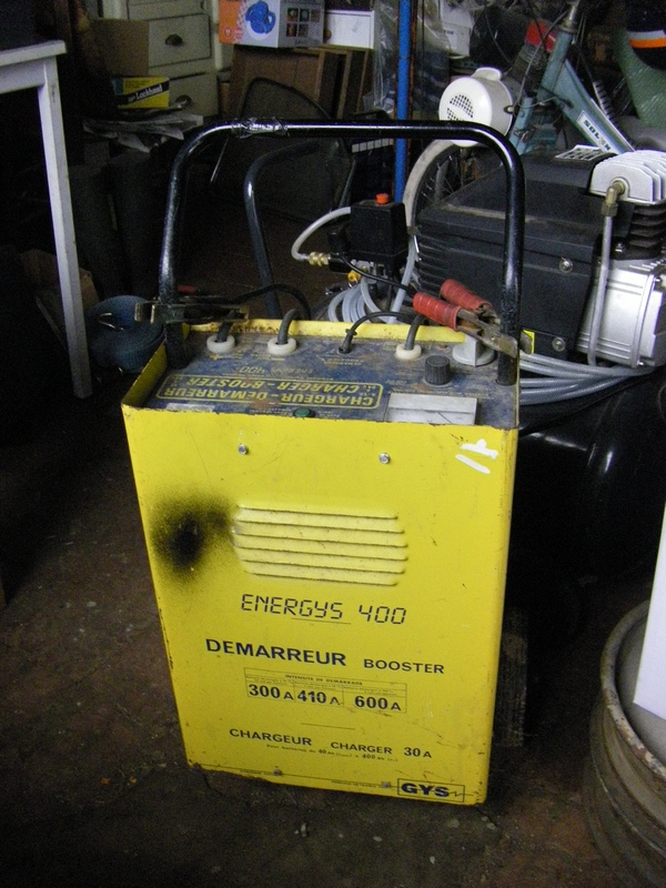

D'accord avec René. Je démarre régulièrement toutes mes 6 V. (2CV A, AZ, AZAM, Dyane et AMI 6) avec un booster 12 V. Même avec une batterie 6 V. bien chargée elles ont souvent du mal à démarrer après un arrêt de plusieurs jours.
En fait j'ai un vieux chargeur démarreur à lampes qui fait 6, 12 et 24 V. mais avec seulement 2 positions : 6-12 et 24. Je recharge aussi les batteries 6 V. sur la position 12 V. sans aucun problème depuis des années.
