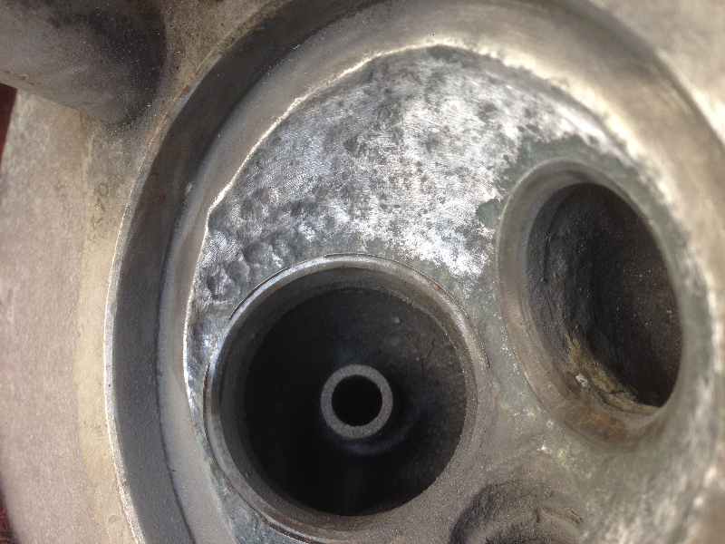

Voici une photo de ma culasse qui me parait vraiment bizarre , les 2 sont pareilles ,le haut des pistons étaient nickel , les soupapes aussi , le bas moteur parait correct.
Lorsque j'ai récupéré ce moteur l'araignée cote échappement était ouverte et je suppose que ce sont des insectes qui sont venus pondre pendant des années dans les lumières échappement ( complétement obstrué) comme de la resine tres dure de couleur verte.
Je ne vois pas comment la chambre peux etre attaquer de cette facon ?

J'ai bien reçu ta réponse . Et je viens de te renvoyer les photos par email
Après je ne vois que la corrosion qui a pu rendre l'intérieur ainsi. Exposé à l'humidité, le chaud , le froid, l'alu se désagrège relativement rapidement d'autant plus vite qu'à cet endroit les températures ont été élevées et ont fragilisé le métal...

bonsoir , je c’est pas ceux qui c’est passer a tes culasses .!! Mais visuellement elle sont trop abimé pour être remonter, poubelle .

Je te comprend très bien ,désolé . Mais tes culasse sont trop abimée les porter des siège,a la rigueur çà se change , mais la porté
de la chemise et abimée aussi, et la c'est pas bon. Puis la chambre d'explosion aussi toute pourrie c’est pas bon non plus.
Re: Culasse 2 cv 425 Bizarre
D'accord avec René, poubelle :(
Mais j'en ai vu des culasses qui étaient restées des années en stand by (37 ans sur ma type A !), mais jamais dans cet état :shock:
Je ne vois pas ce qui a pu leur arriver, on dirait qu'il y a eu de l'acide qui a fait des cratères...
