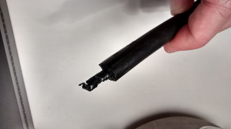

C'était plus fort que moi, alors, malgré la grosse pluie et le risque d'être en rade sous la tempête, je suis parti faire mon tour d'essai....et là, c'est fou comme dans certaine situation où il ne se passe rien d'anormal tu peux frôler l'orgasme :danse: :danse:
Bref, titine vient de ma faire 45 minutes sans aucun broutage!!!
Au bilan, j'ai appris à:
Changer une pompe essence/filtre et filtre à air
Changer des bougies
Démonter/à désosser/nettoyer un carbu
Régler les richesses
Changer condo/rupteur
Caler le point d'allumage
Caler les culbuteurs
Tout ça pour un morceau de scotch noir qui se cachait dans un bout de durite servant de relais juste avant la pompe :langue1:
Alors, avant sans doute de nouvelles "aventures", je voulais surtout remercier tous le "docteurs" et les passionnés qui m'ont guidé durant ces péripéties.
Vous étiez mon fil d'Ariane, moi débutant qui ne savais pas ce qu'était une durite il y a encore qq mois.. :pouce:
Schulzement votre :enchante:

:clap: à toi surtout mais que foutait ce bouchon de scotch dans ta durite :???: enfin le principal c'est que tu es trouvé la panne
Y a plus qu'à :volant:

:???: Il semble que l'ancien proprio enroulait le bout des durites rigides avec du scotch noir d'électricien pour obtenir une "meilleure" étanchéité lorsqu'il l'emboîtait dans la durite souple. Au final, lors d'un désassemblage, le scotch noir est resté dans la durite souple, puis poussé encore plus à l'intérieur lors de l'assemblage suivant, finissant par limiter le débit.... :pense:

Bravo !
Belle exemple de perspicacité payante !!
