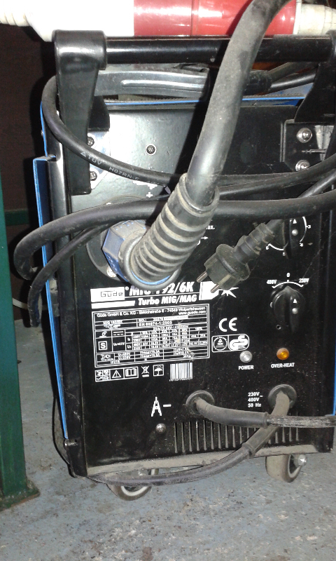

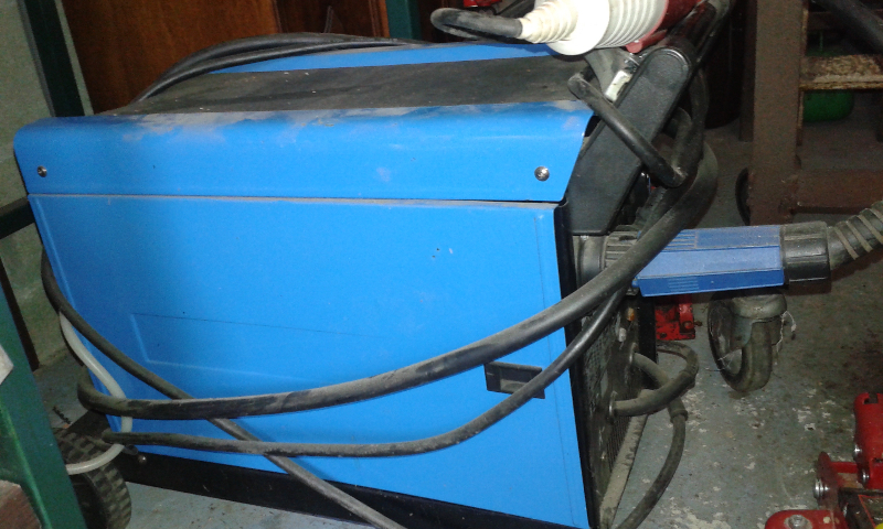

J'ai refait entièrement mes planchers et bas de caisse avec un MIG de marque allemande GÜDE après avoir tenté le poste à l'arc avec des baguettes de 1.6 : trop compliqué , je soudais par endroit et perçait la tôle à d'autres endroits :roll: . Avec le MIG et une bouteille de gaz inerte(argon) que j'ai louée pour un an (le temps de la réparation) pour 90 euros la location à l'année + 80 euros la bouteille de gaz de 4 m3).
Et les soudures sont devenues non seulement possibles sans problèmes de perçages mais faciles à réaliser après une petite prise en main de l'appareil et de son fonctionnement avec du fil de 0.8 mm.
J'ai arrêté la location de la bouteille de gaz que j'ai rendu n'ayant plus besoin de souder pour l'instant et il me reste le poste que je peux utiliser sans gaz mais il n'est pas fait pour cela , les soudures sont moins belles qu'avec le gaz. J'ai payé ce poste environ 400 euros il y a 4 ans.
GÜDE est une bonne marque allemande, ce n'est pas la seule.Ce poste est fait pour du 220 et du 380 volts au choix en fonction de son installation électrique. Je n'ai que du 220 mais ça marche très bien, je ne l'ai jamais fait disjoncter malgré une utilisation en continue .
Voilà pour mon expérience dans ce domaine... :salut:

Eh bien c'est visible sur la photo , pas trop bien je te l'accorde, c'est un 192/6k, le même que celui en dernier lien

je déterre ce sujet qui m’intéresse, étant à la recherche d'un poste MIG pas trop cher...
La question suivante a été posée ci dessus, mais restée sans réponse. Peut être qu'avec le temps, les nouveaux inscrits, etc... quelqu'un aurait aujourd'hui un avis :
Est-i possible d'utiliser un poste à gaz (comme le GUDE 155, par exemple) avec du fil fourré ? (tant que le diamètre du fil fourré utilisé est acceptable pour le poste) ?
Le doute semble être sur la possibilité de changer la polarité. Quelqu'un pour confirmer que c'est bien là le problème des postes GUDE ?
Merci et bonne soirée
Amaury
tu peux tj utiliser du fil fourré avec un poste mig gaz, l'inverse n'est pas possible, mais franchement si tu as un mig gaz utilise le avec de l'argon CO2 pour la tôle, soudure plus belle et beaucoup moins de fumée
