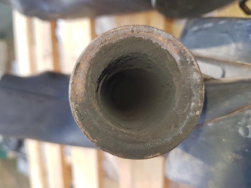

Première question : j'ai acheté un pot sous caisse "de base" (marque Walker ?) et je suis surpris qu'il soit en acier brut sans peinture :???: Sur ma Dauph le silencieux est recouvert d'une peinture HT...
J'ai donc bien envie de recouvrir mon pot sous caisse de peinture HT couleur alu résistant à 800°, ça devrait peut-être prolonger la vie du silencieux ?

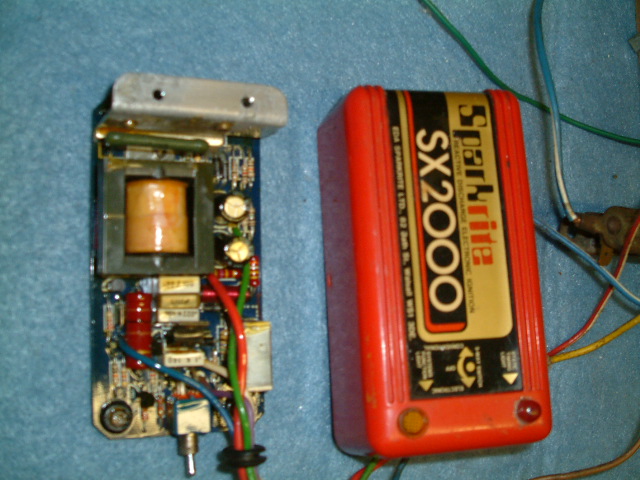

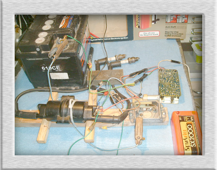

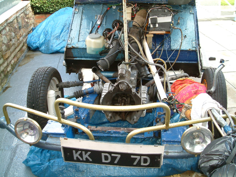

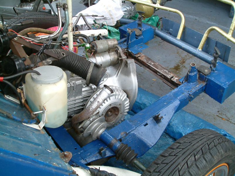

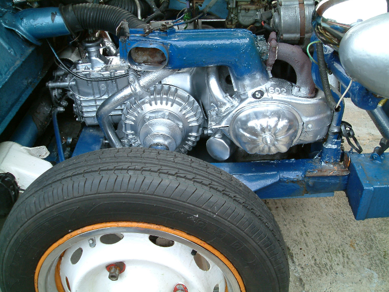

I am responding to Marcus06... re electronic Ignition business... I fitted a Sparkrite 2000, points assisted electronic unit, to my 2.C.V. way back in the 1977 period, they were very reasonably priced then under £ 5.00.... its still on my dashboard 41 years later, I also fitted a secondary unit made by Linwood... mid 1980 era.. I bought that for a few pounds.... thats still there as a back up.. in emergency breakdowns.... the last time I checked my points and condenser was before the millennium..... my vehicle knocks out a total of a 600 miles a month , so its not sitting gathering dust or RUST.... it gets Tons of T.L.C. and even the splendour of a new clutch several months ago..... the first time ,, since Adam & Eve.. were driving around in them.. approx 1979.

components were not the same as today e-ignition mdules... :wink:

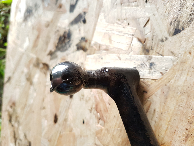

Aujourd'hui j'ai démonté ma rotule de direction droite : jeu de 3mm de la rotule dans l'embout :shock:
Tout confiant avec mon nécessaire de réparation... Mais catastrophe ! La rotule est HS :cry:
Bref, vendredi 16h30 la Deuche est sur cales pour une semaine... Dommage dimanche on voulait se faire une balade en famille...

Tu est sur quelle est hs!! tu à essayer de la régler part le bouchon qui se visse !! :salut:

Tu as vu la grosse bavure de métal ? Est-ce prudent de remonter un truc dans cet état ?
Le but étant de faire 350 bornes (aller et retour tout compris) pour aller passer le we dans la belle famille...
Bon, tu vas me dire, depuis que je l'ai acheté j'ai fait 1500 bornes comme ça...
Messages : 11567
Re: Rénovation de la 6 Spéciale 82 de webvince
webvince a écrit :Tu as vu la grosse bavure de métal ? Est-ce prudent de remonter un truc dans cet état ?
A oui pardon , je croyais de la graisse sur la photo, a oui si c’est une bavure ! poubelle tout a fait d'accord avec toi . :salut:

Bon, après l'avoir montré à mon mécano, habitué aux anciennes, j'ai tout nettoyé, graissé, remonté en réglant le serrage du bouchon... Et parcouru 300 bornes ce we sans aucun soucis et sans les tremblements que j'avais précédemment en virage à gauche ! 8)
Ceci dit, je vais quand même remplacer cette pièce à bout de souffle et importante pour la sécurité !

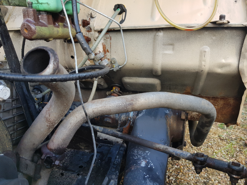

Message par paul lamiral »
webvince a écrit :Ce we j'ai remplacé mes manchons de chauffage qu étaient cuits... Résultat impressionnant, même à 90 chauffage à fond on peut parler sans hurler !
Par contre j'ai pas fait gaffe au positionnement du manchon gauche (quand on est dans la voiture) et le frein à main e le desserrant et venu s'encastrer dans le manchon !
Bon, ça a fait une encoche dans le carton qu ne s'est pas déchiré pour autant...
Il y a une ruse pour positionner ce manchon sans risque de le percer avec la tringle de frein à main ?
Sous ce manchon il y a une pièce en tôle en forme d'equerre. Elle est fixée sur le tablier et sert de support au manchon et évite ainsi de s'affaisser et de se prendre quand la commande de frein à main est actionnée.
bonne fin de journée paul

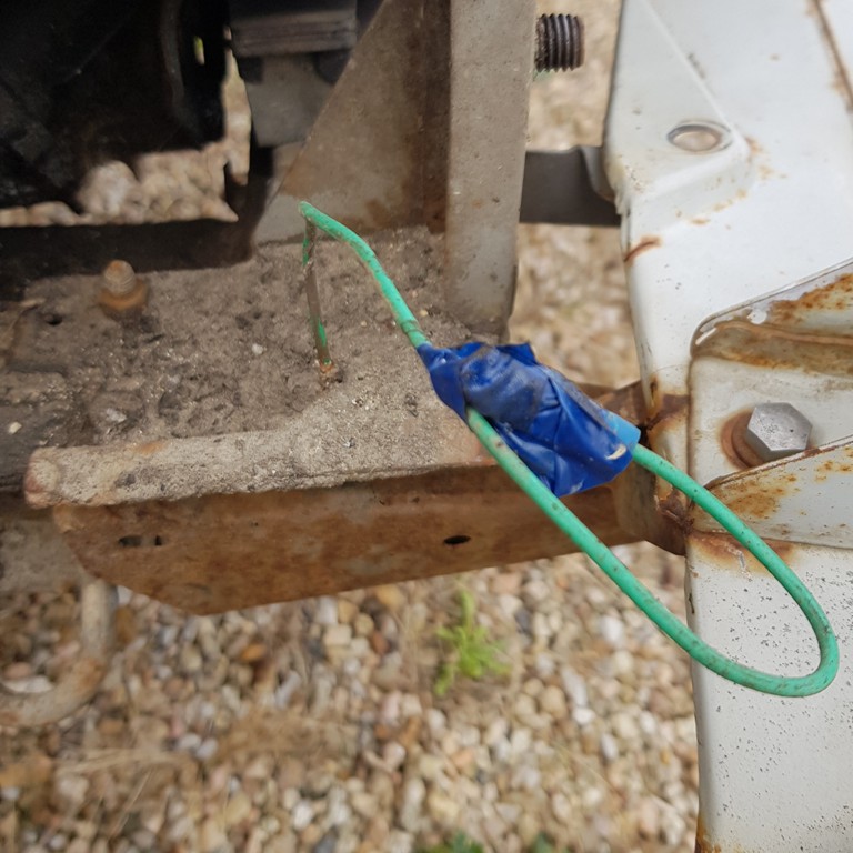

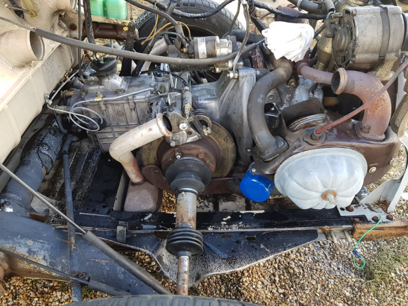

Message par webvince »

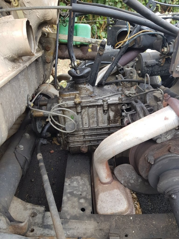

C'est parti pour une grosse révision !
Pour commencer, un bon nettoyage, car c'est bien encrassé tout ça...
On ne voit même plus la fixation de ce fil de masse !
Mais c'est sans compter sur le produit miracle, disponible dans tous les bons garages... Renault !
Gants caoutchouc, masque et lunettes recommandés, si vous tenez à votre peau et à vos bronches :laughing:
Il suffit de vaporiser, laisser agir 10 minutes, un coup de jet et... Tadaaaa !!!
Bon, pour l'alu ça a tendance à le noircir mais j'ai un autre produit miracle en réserve... A suivre :wink:
Eviter aussi de vaporiser sur la carrosserie, ça pourrait ternir la peinture :wink:
La bonne nouvelle c'est que sous la crasse c'est très propre, tout juste quelques traces de rouille superficielle 8)
Les tubes des boites à air sont bien calaminés, j'hésite sur la technique, l'idéal serait un genre de petit hérisson... :???:
Les ailettes des cylindres ont l'air bien dégueulasses aussi, je me tâte pour démonter le collecteur et nettoyer tout ça...
alex50
Messages : 111
Enregistré le : 13 mars 2017, 11:32
Ma deuche : 2cv6 AZKA
Date de naissance : 20 déc. 1976
Localisation : manche 50
Message par alex50 »
pour les ailettes, effectivement, on a des surprises parfois en enlevant le collecteur et le carter de refroidissement superieur des cylindres... ton nettoyant jantes miracle te sera tres utile sur la culasse...
webvince
Messages : 699
Localisation : Bourges (18)
Ouaip, tant que j'y suis je vais démonter le collecteur et nettoyer les cylindres, ça semble bien dégueulasse...
Et un p'tit coup de peinture fera pas de mal au collecteur !
Pareil pour la grille de ventilo, à travers j'aperçois le radiateur d'huile bien colmaté !
Enlevez moi un doute, les caches culbuteurs sont peints ? La couleur ressemble à celle du pare choc, alors que je n'en vois que des noirs en vente :???: Il y a eu plusieurs couleurs de cache culbuteurs acier ?
Si je démonte les caches culbuteurs pour les repeindre, je vais pas me prendre trop d'huile sur les pieds ? Remplacement des joints obligatoire ? Pas pensé à commander ça... Ca chauffe pas trop pour une peinture carrosserie bi-composant classique ?

eh oui, un verre d'huile a chaque fois que tu desserre tes caches culbuteurs... :tchin:
pour le joint, ca se voit au démontage s'il est complètement sec ou encore moelleux...
Pour éviter, un peu, l'huile sur le sol quand tu démontes les cache culbuteurs, prend une bouteille d'eau en plastique, coupe-la dans le sens de la longueur et mets-la sous le cache culbuteur.
Les cache culbu en alu ne sont pas peints et sont bien jolis une fois polis, ceux en acier sont peints, en noir je crois à l'origine !

Bon, alors va pour le noir, bizarre, mes caches culbuteurs n'en gardent aucune trace...
