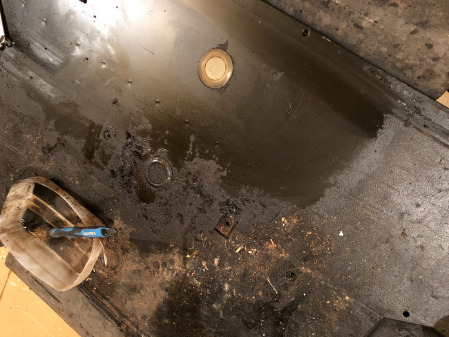

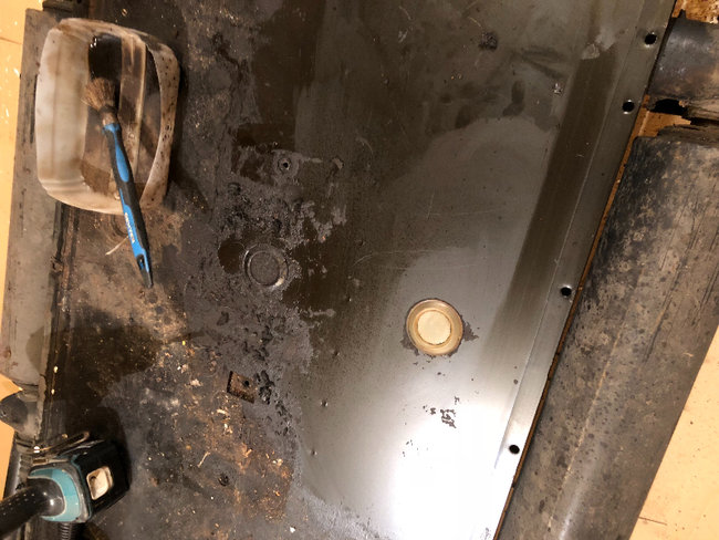

Etant donner que mon châssis est a nue je voudrait savoir qu'elle est le meilleur moyen de de préservée propre le plus longtemps possible ??
le chassis en lui meme est hyper gras mais propre et je pense meme qu'il a était changer y a pas trop longtemps car la caisse est bien morte mais le châssis non
Voici l’etat du châssis une fois passer à l’essence

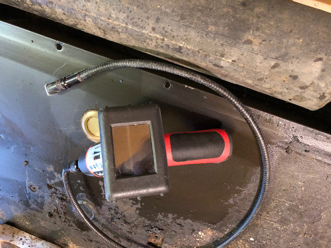

Pour voir l'état des endroits creux, je te recommande l'achat d'un endoscope comme celui-ci que je viens de recevoir... Pas de quoi faire la colo de Mamie, mais c'est efficace !

Niveau qualité vidéo il est bien ?
J’ai un modèle tomber du camion !! Non mais vraiment tomber du camion enfin de la camionnette ou la porte arrière c’est ouverte et c’est tomber le temps de le ramasser et de retrouver les mec j’avais déjà perdu leur trace et pas de nom sur l’auto du coup je le garde mais la qualité vidée n’est pas top
Sinon l’etat Du châssis intérieur semble bien
J’ai vue beaucoup de poste qui parle de la même manière que tu le dit et je pense donc suivre ce conseillé qui me semble être le meilleur

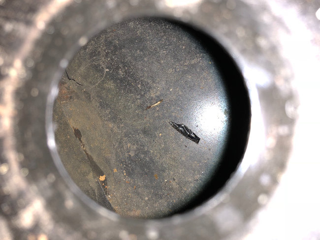

Je vais essayer de faire des images de l'interieur de mon châssis, tu verras.
Pour l'instant J'ai juste essayé "comme ça", C'est pas du 4k mais on voit clair quand même...
J'ai un copain qui a traité de cette façon les longerons, bas de caisse et planchers de sa Dauph il y a 20 ans, ça n'a jamais bougé !
