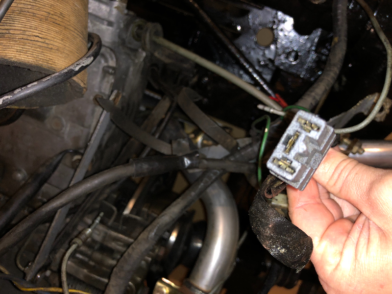

Si c’est ta première restau, je te conseille surtout pour la partie électrique prend des photos et des notes avant démontage,
çà te fera moins de perte de temps au remontage.

Mais concernant l'électrique j'avoue c'est ce qui fait un peux le plus peur surtout qu'il faut absolument tout refaire (l'électrique a été un peux bidouiller
il me faudra surement tout l'elecrique neuf

Cette aprem j’ai commencé tout l’electrique
Malheureusement j’ai remarquer un prise que j’ai pas sur le nouveau faisceau
Avez vous une idée à quoi est utilisé cette prise ?

Ok j’ai fini par me rappeller ou allait cette
Pièces mais à quoi sert cette pièces ?

- vio68
- Messages : 40
- Enregistré le : 01 août 2017, 05:56
- Ma deuche : 2CV 6 Special
- Date de naissance : 15 sept. 1986
- Localisation : Alsace (68)
Re: Restaurations de la 2CV6 de Vio68
Ah ok !!!
Malheureusement sur mon nouveau faisceau j’ai pas le même branchement
