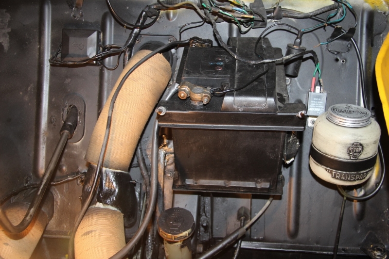

je souhaite refaire mon système de lave glace :oops: (utile parfois )
voila ce que j'ai sous mon capot pour le moment: juste le bocal seul avec le tuyau en plastique qui va au capot, l'ancien interrupteur manuel coté habitacle est cassé donc rien ne fonctionne!

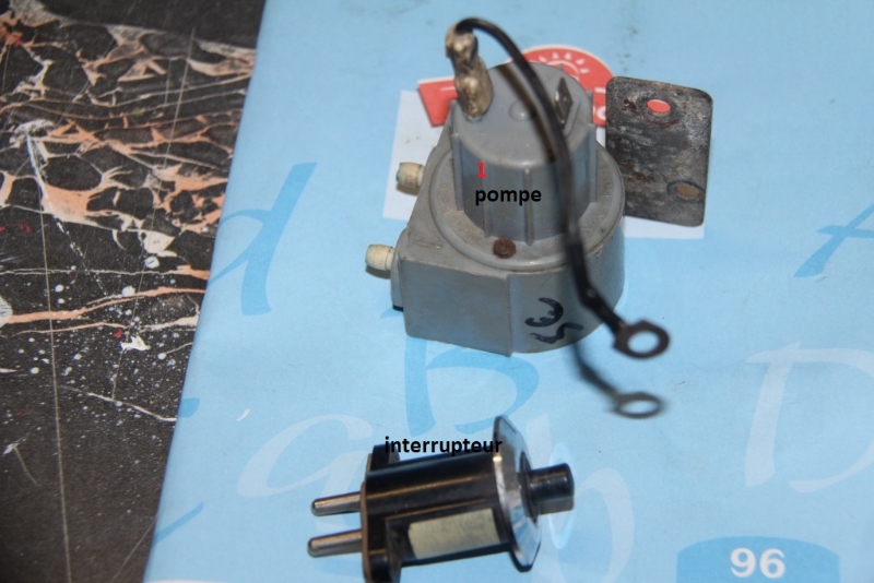

et voici ce que je dispose comme pieces achetées dans une petite bourses de pieces occasions 2cv.. le vendeur m'a certifié que tout fonctionne:
une petite pompe et un interrupteur.. alors comment monter tout ca dans le bon ordre? comment placer les fils et comment les relier c'est à dire quel fil avec quelle borne?
si vous pouvez me faire un petit schéma ce serait vraiment extra.. parce que je suis encore bien novice je trouve... :fou: :merci: :salut:

Non, pas d'expert.
Sur ma 2 CV 6 c'est une pompe à main, et sur mes autres 2 CV pas de lave glace du tout ! D'ailleurs, est-ce qu'il y a un lave-glace avec pompe électrique sur une 2 CV 4 de 1972 ? Et même sur une quelconque 2 CV ?
Mais pour le branchement, au vu des photos, je pense que la masse se fait par la fixation de la moto-pompe :ptdr: :ptdr: du moteur avec pompe, quoi. Ensuite tu relie la borne plus du moteur (ça doit être le fil qui en sort) à une borne du bouton poussoir, et l'autre borne du bouton poussoir à un plus après contact. Le branchement du bouton de commande n'a pas de sens.
Après faut sans doute relier le tuyau d'entrée de la pompe au réservoir du lave-glace, et le tuyau de sortie au gicleur sur le capot.
Enfin, c'est comme ça que je ferais.

Je n'ai pas pour l'instant de quoi dessiner, j'essaie demain de faire un croquis.
J'ai installé un kit lave-glace électrique d'un fabricant d'accessoires (Classic auto à Nazelles-Négron) similaire.
Le montage sera simple.
+ (à prendre sur la borne après contact du Neiman)_______ fil (rouge ou orange par exemple) ______ borne interrupteur 1 / borne interrupteur 2____ fil orange ou rouge____ cosse plate du moteur de pompe.
Je pense que la cosse ronde est une cosse négative (mise à la masse par une vis de fixation.
Et c'est tout.

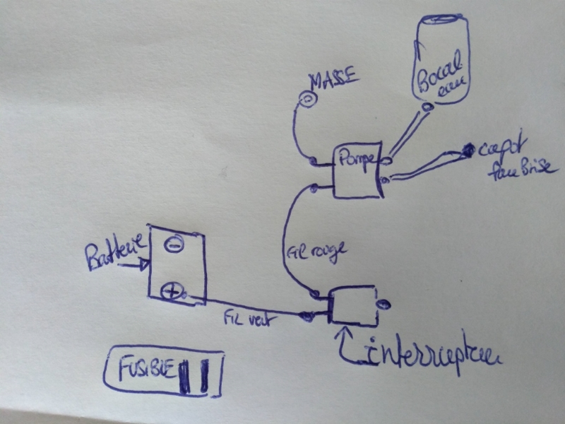

je vous montre une photo de mon installation actuelle, faite par mes soins ces jours ci:
donc une borne de l'interrupteur est directement relié au + batterie avec un fil vert, l'autre borne à une cosse de la pompe avec un fil rouge, l'autre cosse de la pompe est relié à la masse. la boite à fusible ne relie pas le systeme. Mais le systeme fonctionne bien tout de meme, l'eau arrive jusqu'au gicleur du capot...

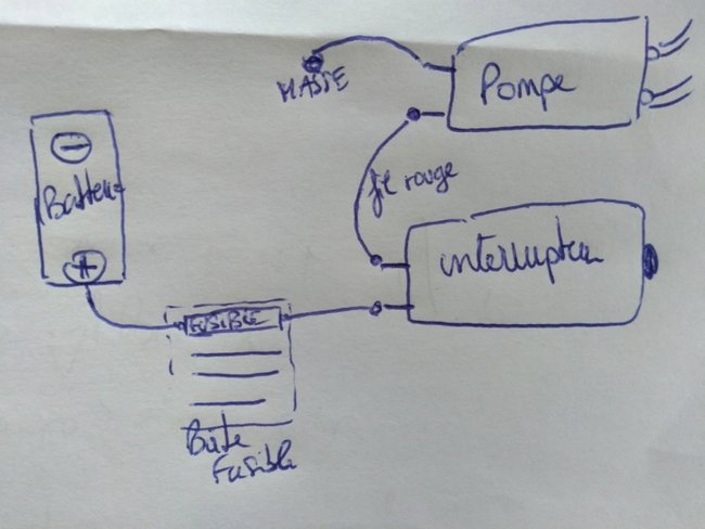

Donc si je rajoute un fusible dans le système, je vous joins
une photo d'un autre schéma avec fusible branché, vous me dites si c'est bien comme ca que je dois faire afin d'éviter tout soucis :fou: .... :boulet2:
je coupe mon fil vert celui qui relie la cosse de l'interrupteur au + batterie, et je relie chaque extrémité de ce fil, avec une cosse au nouveau fusible placé dans la boite à fusible?
ce serait bon :fou: :fou: là????

Re: refaire systeme lave glace 2cv
Message par toutoune »
bonjour
pour moi c'est bon :D
2cv6 1981
Moi je valide(rai !) aussi. Je monterai comme ça pour moi.
Attends quand même confirmation des électriciens du forum. :wink:
Poyducotam
Messages : 758
Message par Poyducotam »
Je valide le schéma :pouce:
Pour la question sur la position du fusible dans un circuit électrique, il est toujours entre la source (ici la batterie) et le premier élément (neiman ou interrupteur de commande de l'équipement).
Un relais avec fusible permet de protéger la ligne de puissance (un relais a une ligne de commande par un interrupteur donc fusible protégeant la commande dans le circuit de la voiture) et son fusible intégré protège la ligne et l'équipement qui sera commandé (circuit de puissance).
webvince
Messages : 699
Localisation : Bourges (18)
Message par webvince »
ok donc si on utilise un relai il y a forcément 2 fusibles : un sur la ligne de commande et un sur la ligne de puissance
Poyducotam
Messages : 758
webvince a écrit :ok donc si on utilise un relais il y a forcément 2 fusibles : un sur la ligne de commande et un sur la ligne de puissance
Normalement :)
Un des rares cas où dans les voitures un équipement n'est pas protégé : la ligne de puissance du démarreur.
