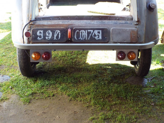

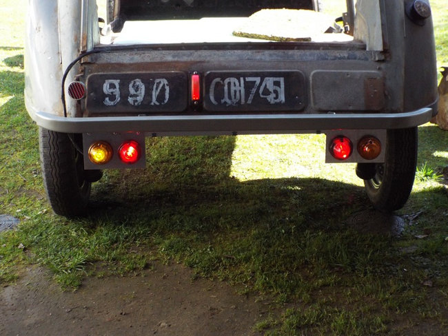

Sinon pour les clignotants, sur ma type A j'ai fait ça. Mais la A c'est pire que l'AZ : il n'y a pas de clignotant du tout, ni de stop d'aiileurs. C'est démontable, en concentre je l'enlève. Et ce sont des leds. (qui viennent de chez Classic Auto Elec !)
