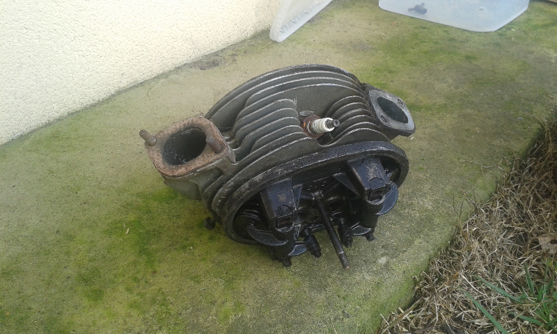

Aujourd'hui j'ai récupéré un lot de pièces de 2 cv principalement de la mécanique ( dont un vilo en bon état mis à part le téton de centrage cassé au ras, mais je pense que c'est réparable).
Voilà parmi les nombreuses pièces qui sont de 2cv4 ou 6 je me pose la question de savoir si les culasses qui sont au nombres de 4 ( 3 gauche et 1 droite) sont bien des 2 cv 4 ou 6 :
Voilà j'attends vos réponses .

Pour moi, avec des orifices circulaires : 2 CV 4.
Encore que je ne sais pas si les premières 2 CV 6 n'avaient pas aussi des orifices circulaires ! :???:

Pour être sur,tu mesure au pied a coulisse l’intérieur de la culasse la soupape ADM de la 2cv 6 mesure 40mn de diamètre,et 39 mn pour la 4
les soupapes ECHAP sont identique, :salut:
