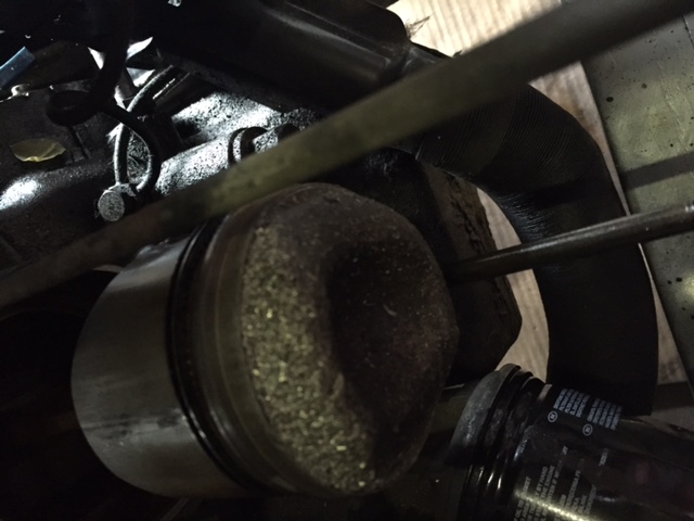

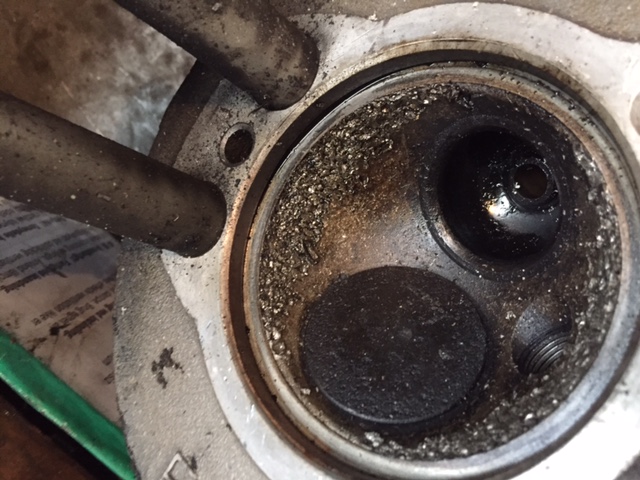

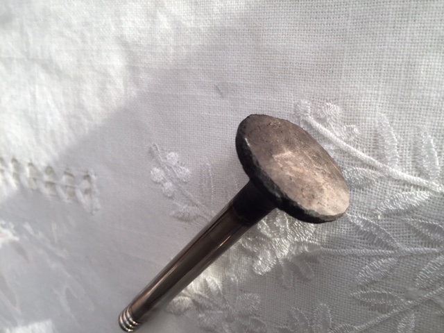

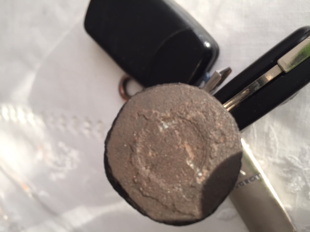

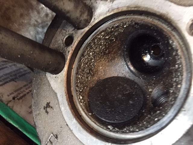

bonjour, quelqu'un aurait une idée de ce qui a pu se passer pour mon cylindre.
merci.

Avec un peu de retard , je vois ton cylindre piston hs ,sûrement la chemise et hs aussi,
les soupapes aussi hs bref tout et mort, c’est sûrement du a la soupape! qui fermer mal du a un siège hs ou reglage culbuteur !!
elle devait pas fermer correctement, pour çà quelle démarrer difficilement, puis des morceau du bord de la soupape se son brûler
puis des petit morceau de la soupape se son détacher et partie dans le cylindre et abîmer le cylindre piston et culasse,
*pour changer le moteur en échange standard , en gros 1heure 30 ,2 heures ,maxi,
pour le prix c’est selon le fournisseur, faut a peut prés 1200 euros plus ou moins selon avec un radiateur,et reniflard , neuf!!! :salut:
