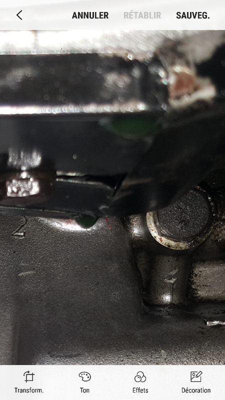

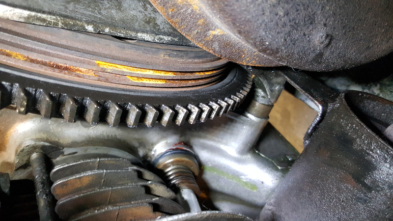

- fuite dhuile côté conducteur (voir photo si dessous) qui provient vraisemblablement du joint de lunette.
Puis je appliquer de la pâte à joint autour ou dois désserer la culasse pour sortir le joint de son logement, appliquer de la pâtes à joint et resserrer la culasse au couple?
- Bruit cylindre conducteur (voir video plus haut), lier à cette fuite? Prise d'air ? What else?

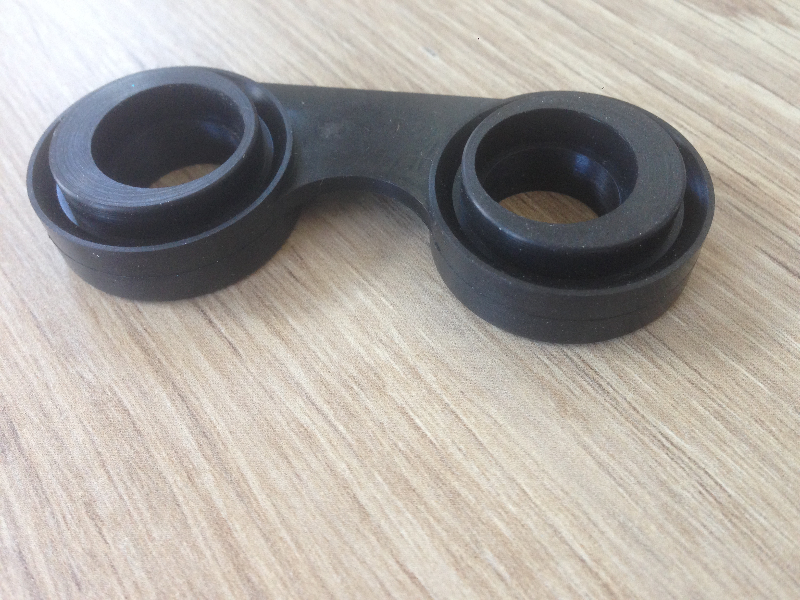

Si tu as utilisé la pochette de joint super complète comme j'ai reçu , on a les mêmes fuites aux joints lunettes .
La référence glazer renvoyait sur une pochette pour dyane mais je leur avait fait confiance , mais tous ces vendeurs de pieces sont des bon a rien et au final apres x mails ils te renvoient les bon et tout le travail est a refaire, redemontage araigné + re joint de tubulure , redemontage culasse etc .
Le joint d'origine ne devait pas etre de la meme forme que celui que tu as demonté.
Voila le nouveau recu type "ray ban"

J'ai bien reçu et monté ces joints la. Par contre, le mien est mal emboîté je pense (pas vraiment flagrants sur la photos ) d'où mes questions.... car le côté passagé ne fuit pas du tt.
Dc puis je rattraper le coup sans déposer la culasse?????? :???:

:salut: Je pense que tu peux desserrer ta culasse et recentrer tes joints lunettes en les plaquant comme il faut puis tu resserres d'abord celui du bas puis ceux du haut 1ére passe et serrage définitif (je sais c'est pas la méthode rta) le fait de resserrer celui du bas en premier va faire remonter tes joints lunettes pour être mieux centrer. Fais gaffes quand même au tuyau de graissage de ta culasse , sois tu le débranches sois tu le laisses mais c'est fragile ces bêtes là.
De toute façon fais un test avant de remonter tes tôles de chauffage histoire d'être sûr.
Sur la photo j'ai l'impression que tu as mis de la loctite (trace rouge à côté du joint lunette) ou pas ???

Bon bah dépose de la culasse nettoyage emplacement et application de la loctite, tt semble rentrer dans l'ordre au niveau des joints lunettes!
Par contre une fuite cour tjs et je ne sait d'où elle vient! Cela coule par goute à la jonction des 2 toles de refroidissement sous la culasse.
Quelqu'un a t il une piste? Moi je seche :???:
D'avance merci les doc !! :wink:

Messages : 3335
Re: 1er démontage moteur pour redémarrer l'azam
:salut: ça peut venir du tuyau devant qui est raccordé à ta culasse avec joint double en cuivre :???:
Message par Seb 2cv countach »
Salut Rick!
J'y ai pensé, mais pas de fuite visible à ce niveau, et les doubles joints en cuivre on étaient remplacé en même temps que les segments, il y a 15 kms...
Voici a quoi ça ressemble avec et sans zoom:
Seb 2cv countach a écrit :Salut à tous! :salut:
:salut: Seb
As-tu vérifier l'étanchéité du joint du couvre culasse ? Normalement au montage il est conseillé de coller une face du joint caoutchouc sur le couvre culasse avec de la colle néoprène ?
Messages : 11552
Faudrait contrôler aussi ton reniflard sil fonctionne bien , sinon si tu a trop de pression dans le carter , çà force sur les joints ,et les plus faible aurons
tendance a fuirent . :salut:
lalal
Messages : 1755
Message par lalal »
renato13 a écrit ::salut:
C'est exactement ce que je pensais depuis le début.
Ça m'est arrivé. Des fuites sous culasse, après avoir changé les joints de cache culbut, et avoir assaisonné les cylindres de loctite.
Malgré ça toujours des fuites.
Reniflard changé et miracle !
