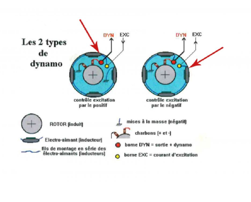

Voici une compilation du catalogue réparation Ducellier 1966 dont j 'ai extrait seulement les modèles 2cv si quelqu'un a le Paris Rhône de ces années la je suis preneur .
Je pense que tu as vérifier ton câblage la G11R111 est une excitation positive donc voir le câblage ci-joints de même la ré-magnetisation est différente selon si c'est une positive ou une négative.
La masse sur le regu doit etre parfaite et verifier si pendant le demontage/ peinture tu n'as pas couper les bobinages qui se trouve en dessous et non protégé.
