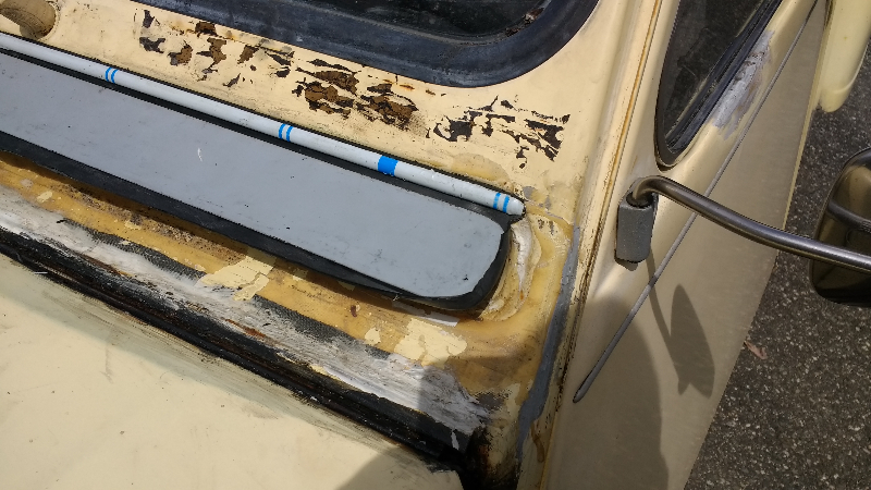

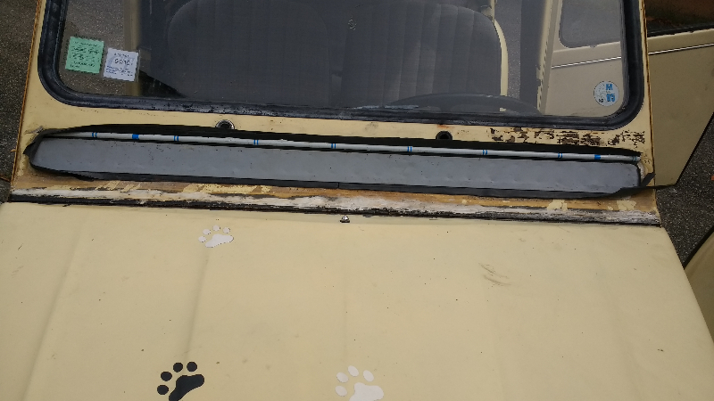

Mon volet d'air avait été bouché à la résine. J'avais trouvé un volet de rechange mais sans joint (et avec baguette neuve).
En attendant le gros chantier de remise en état de ma carrosserie prévu cet hiver j'ai cherché à faire un joint au silicone.
Pas terrible surtout qu'il m'a fallu garder la partie du joint qui fait charnière.
Et puis j'ai eu une inspiration en voyant une vieille chambre à air de VTT. Une chambre à air bien dégonflée est plate avec donc 2 plis dans le sens de la circonférence. J'ai ouvert le pli d'un coté, mis une ficelle dans l'autre et supprimé la partie autour de la valve.
La ficelle permet de fixer le pli dans la gorge du volet. En partie haute, j'ai laissé débordé largement pour faire la charnière et sur le reste j'ai laissé dépasser d'1cm.
Ensuite j'ai fait le montage normal en perçant des trous aux bons endroit pour la baguette.
Voir les photos et si pas clair n'hésitez pas à poser des questions.

Quelques commentaires supplémentaires :
- Les photos se sont chargées dans l'ordre inverse de celui que je voulais
- La découpe du joint n'est pas très belle. Je n'ai pas assez cru à mon idée . J'ai donc fait la découpe une fois montée et c'est difficile d'aller droit.
Il faudrait que je démonte pour rectifier.
- J'ai pris plusieurs orages et pas de problème d'étanchéité à l'arrêt comme en roulant.

si c'est étanche, alors c'est top :pouce:

Et en plus c'est écologique, c'est du recyclage ! :pouce:

C'est une très bonne idée surtout si il reste étanche sur les côtés du volet... :clap:

Juste pour vous tenir au courant.
Deux mois après toujours aucun problème d'étanchéité.
Un jour je prendrai le temps de démonter le volet pour faire une découpe propre.
