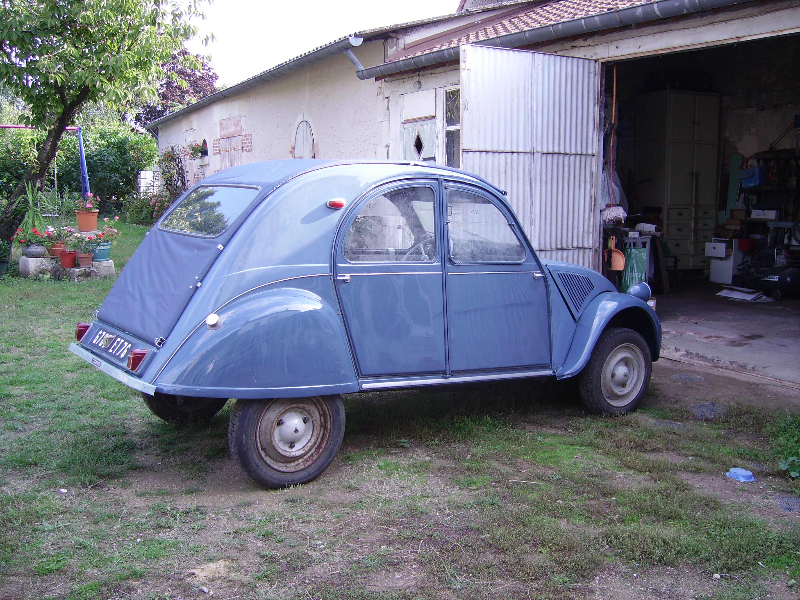

Est-il possible facilement de remplacer le bas de la capote sur une 1956 de manière à mettre un coffre ouvrant car même si à l'origine il y avait la capote jusqu'en bas, ce n'est vraiment pas pratique.
De plus ma capote est un peu juste en longueur et l'enlever ou la mettre est très difficile.

Sacrilège. :flingue: Vouloir mettre une porte de malle sur une AZ de 1956... Bouh, que c'est vilain....
Ou alors procure toi une malle bombée accessoire d'époque.
J'ai une AZL de 1959, et elle conserve sa capote longue.
Pour répondre quand même, oui c'est faisable, non c'est pas facile. Si tu persistes, il vaut mieux que tu achètes une capote courte et la charnière et ses embouts.

C'est bien plus esthétique d'installer une malle bombée Raoul ou ET entre autres. Ça vaut entre 100/150 jusqu'à 300€ suivant l'état. Et en plus le volume du coffre augmente un peu

Tout est question de point de vue. Je trouve personnellement que ce n'est pas du tout esthétique.
Mais le problème ne change pas par rapport aux travaux à faire pour adapter une porte de malle rigide.

Ce n'est peut-être pas esthétique, mais la 2 CV n'est pas esthétique !
J'ai fait une remarque sur le ton de la rigolade, mais je suis sérieux. Il est fort dommage de modifier une 2 CV de 1956. J'espère qu'elle n'est pas en carte grise collection. Et c'est là où je suis complétement d'accord avec les nouvelles dispositions de ne passer en collection que des véhicules conformes à l'origine.
Toutes mes 2 CV et dérivés sont le plus possible conformes à l'origine, dans leurs aménagement, équipements et peintures. Et j'essaye de les améliorer régulièrement en recherchant des pièces d'origine dans les bourses.
Et ne me dites pas que l'air qui est dans les pneus ou l'essence du moteur n'est pas d'origine ; je l'ai déjà entendue celle-là.
Voilà, j'ai poussé mon coup de gueule, mais chacun baise sa femme comme il l'entend... :lol: :lol:

Parce que si ta voiture n'est pas en CGC et que voudras la passer après avoir modifié le coffre, tu ne pourras pas, si toutefois l'administration respecte ses propres règles, ce qui n'est jamais sûr
