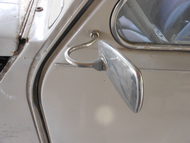

Moi j'ai ça comme rétro sur ma Panama de 61 , introuvable et pas réversible

Re: Rétroviseurs pour AZL de 1956
Et bien j’ai le même sur mon Azam de 65!
Et il est en effet peu courant.
Oui mais en 56, d'une part pas de rétro extérieur et d'autre part les accessoiristes pouvaient installer un col de cygne uniquement cote conducteur. D'ailleurs jusqu'à quand a prospéré le rétro col de cygne sur les AZ??
Jusqu'au début des années 60 peut être ?

Re: Rétroviseurs 2 cv pour AZL de 1956
Celui de droite, c'est un 2 CV moderne, celui de gauche c'est un AMI 6.deuche89 a écrit :bonjour
voila les rétros de ma deuch de 67
Comme on l'a dit, à l'époque les 2 CV, et les autres voitures, étaient vendues sans rétro extérieur, non obligatoire.
On montait donc les nombreux rétros accessoires vendus dans le commerce, qui soit se vissaient sur la porte, soit se fixaient par une griffe sur la tôle dans l'ouverture de la porte : pas possible sur une 2 CV.
Il y avait aussi le "col de cygne" spécifique 2 CV, qui se fixe sur les vis de la glace ouvrante, mais à gauche seulement, et dans lequel on ne voit rien :shock:
Donc, soit tu trouves en bourse des accessoires d'époque, soit tu montes des rétros de 2 CV moderne, c'est pas authentique mais c'est efficace.
