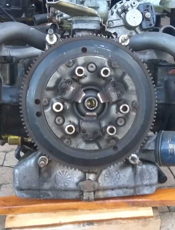

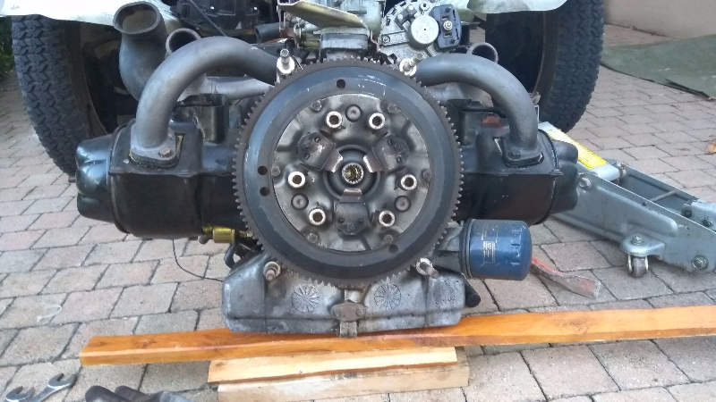

C'est fait le moteur est par terre

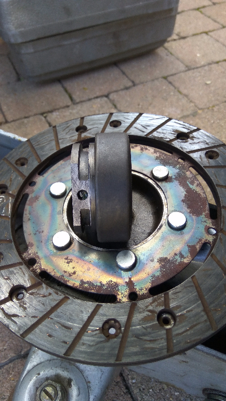

J'ai ce mécanisme de monter en 18 cannelures
Le moteur n'est pas d'origine c'est un AM2 d'origine Dyane 6

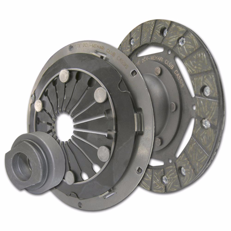

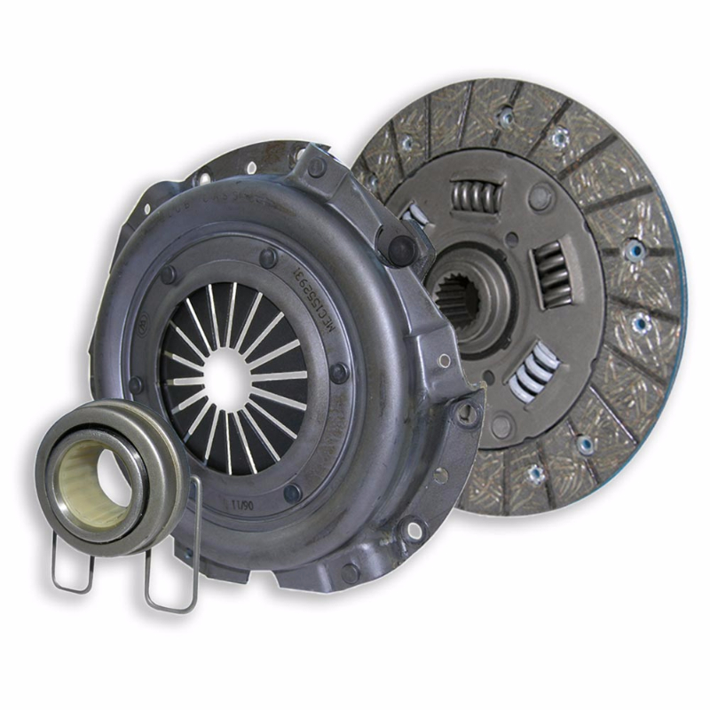

D'aprés les connaisseurs du forum quel embrayage est celui qui s'adapte à la place de l'actuel
Celui ci
ou plutôt celui là

Le 1er modèle que tu nous montres est le kit pour volant léger après 82 avec les 3 tétons de centrage sur le volant moteur.
Le 2éme est prévu pour le remplacement du mécanisme 3 doigts et c'est donc celui là qu'il te faut malgré que beaucoup on eu des soucis avec, moi j'ai ce mécanisme à diaphragme en remplacement du 3 doigts sur mon AK400 depuis 2 ans et environ 10 000 kms et tout va bien.Il ne vient pas de chez Groseille :laughing:
Après chacun fait ,fait , fait, se qu'il lui plaît , plaît , plaît . :wink:

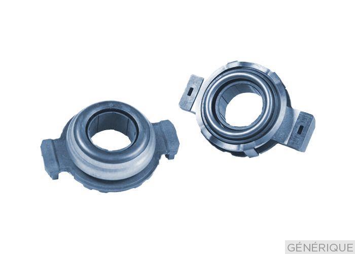

Oscaro me conviendrait mais la butée n'a pas l'air de correspondre à ce que j'ai de monté
la mienne
la butée Oscaro vendue avec le kit
ce n'est pas vraiment le même modéle
Je viens de m'apercevoir qu'il y a rupture de stock et chez groseille et autres revendeurs deuche méhari c'est une refabrication d'origine inconnue. Je sens que je vais m'orienter sur le kit diaphragme "luk" de chez Oscaro.
Re: 2cv qui tressaute mais quel embrayage maintenant
C'est curieux cette butée ! Ca ne correspond à rien de ce que je connais en 2 CV !
Peut-être que ce mécanisme va aussi sur une autre voiture avec cette butée.

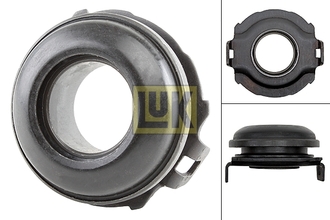

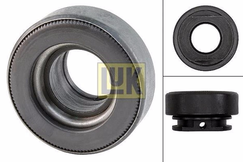

Le kit commandé chez Oscar est arrivé :D
et bim c'est pas la bonne butée dans le kit :(
Celle qui devait arriver
et celle qui vient de débarquer
butée dans le kit _500009931.jpeg (41.19 Kio) Vu 12907 fois
Pas vraiment les mêmes.
Coup de fil chez Oscar et le technico-commercial qui ne comprend pas car cette butée n'est même pas proposée sur leur site.Inconnue au bataillon
D'après lui il y a eu mélange chez le fournisseur
Ce n'est plus ce que cela a pu être en Allemagne.
Retour du colis au frais d'Oscar et réexpédition d'un nouveau kit en espérant que ce sera le bon

:salut: Vraiment désolé pour toi car quand j'avais pris ce kit la butée était la bonne :cry:
Bon courage pour la suite !!! :wink:
ps :c'est même pas celle qui est dans le message du 4 octobre ( Bob ) :laughing:

L'embrayage nouveau est arrivé :clap: :clap:
l'ancien retourné le mardi le nouveau arrivé ce jour réactivité d'Oscaro au point
On attaquera le remontage lundi
Bon week end :tchin:

C'est fait embrayage remonté, Les vitesse passent nickel et fini ces soubresauts à chaque démarrage.

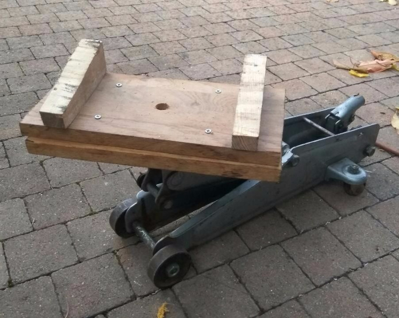

le kit LUK monte bien, pour m'aider à installer le moteur j'ai bidouillé le cric rouleur avec une platine en bois me permettant de guider d'une main et soutenir de l'autre
Messages : 11567
Re: 2cv qui tressaute mais quel embrayage maintenant résolu
:merci: du retour, pas mal ta platine en bois :pouce: soucis résolu :salut:
