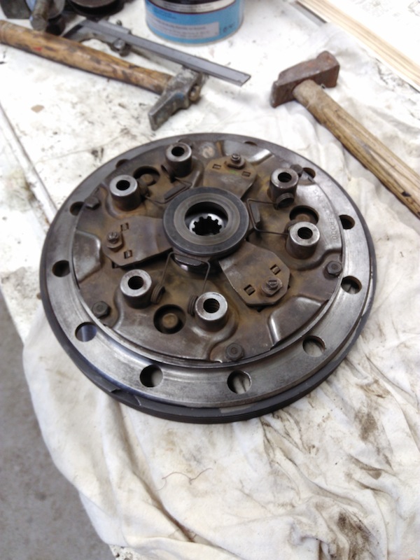

Et qu'appelles tu ''glace de friction' ?:
voilà une image de mon mécanisme: je me suis aperçu qu'une fois monté, je n'ai plus de course sur le mécanisme 3 doigts (flèche rouge), est ce normal ?
Re: butée embrayage 2 cv
Oui, ton mécanisme est avec glace de friction. C'est le disque qui appuie sur les trois doigts. Il y en a sans cette glace.
Une fois monté tu ne peux pas agir à la main sur la mécanisme, c'est bien trop dur. Si tu y arrivais, c'est que le mécanisme serait HS.
Pose le par terre et essaie avec le pied.
Si vraiment il n'y a plus de course c'est probablement que tu n'as pas monté le bon disque.
salut ne te presse pas ,se que tu fait et pas bon,ça marchera pas . Ton mecanisme a une glace de friction, donc il te faut impérativement
une butée graphite, elle son plus fine, c’est pour ça avec ta butée a bille elle et plus épaisse, quant tu serre l'écrou de 24 pas a gauche
ton tambour appui sur la butée et libère le disque et c’est pour ça quil tourne, vire ta butée en bois, et monte une graphite. sinon
tu monte pour rien ,

je comprend pas se que tu veut dire, la couronne et sur le volant moteur, donc rien avoir , dans ton tambour centrifuge , la ou il y a
le roulement , viens une rondelle de calibrage très important de la remettre entre le disque et le roulement, après ton disque et pris
en sandwich avec le mecanisme , qui lui se serre en gros a 1kg 1.2 kg maxi les 6 boulons serrage en croix, et l’écrou de serrage du tambour
volant de la boite écrou de 24 pas a gauche se serre à 3 kg et freiner part écrasement de la collerette , si ton disque tourne quant
tu a la fourchette et la butée au repos ,cet ton mecanisme qui merde le tarage des ressorts et pas bon, ou hs .
( maintenant quant tu débraye a font ,la butée appui sur le mecanisme qui lui rentre les ressorts et libère la glace de friction
du mecanisme et libère le disque, c’est tout a fait normal, c’est comme ça quil fonctionne )

ben quand tu serre l' écrou de 24 c’est normal que le tambour tourne, il te faut le tenir coincé pour le serrer,
mais le disque lui doit pas tourner,il doit être en pression sur le tambour, sinon c’est pas la mort, mais si ton disque tourne
entre le mecanisme et le tambour c’est quil et pas suffisamment en pression, et il risque de s'usés plus rapidement ,
dans les cotes ou dans les démarrage en cote, il va patiner plus facilement, c’est ton mecanisme qui et fatigué,ou les doigts
de tarage son dérégler, mais la touche pas , c’est très difficile a faire et il faut un appareil de tarage,si ton mecanisme et neuf
retourne le au fournisseur et explique lui se qui se passe.
( j’oublie, ta buté et ta fourchette n'ai pas trop tendu !et mettrait le mecanisme en pression, vérifie )

Je vous mets des photos pour info.
Le levier :
Et la fourchette. On la voit derrière la châine du palan. Pas retrouvé de photo de la BV
