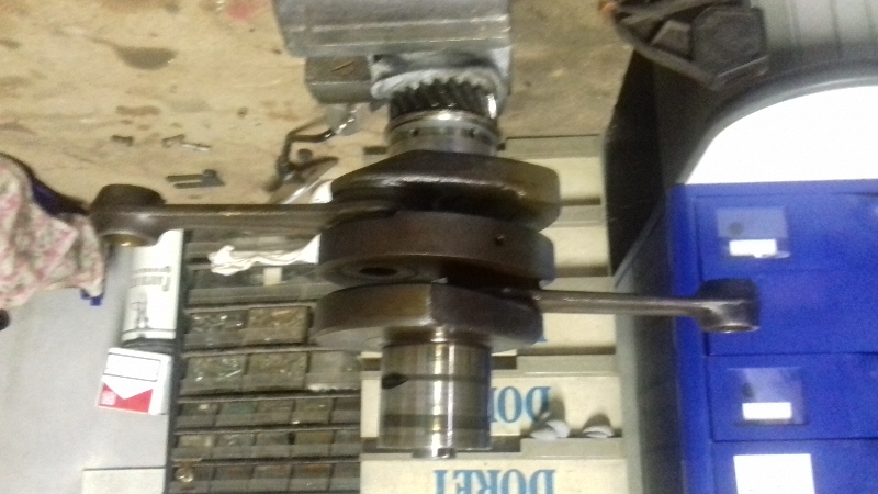

J'ai bien sûr fait un tour tout doucement en soufflant(soufflette)mais à aucun moment ça ne sort
Re: Vilebrequin et pieds de bielles
Je ne vois pas bien ce que tu veux dire. :shock:
Est-ce que lorsque tu envoies de l'air dans les trous des bagues sur le vilebrequin, là où tu as mis un trait bleu et un trait rouge sur ta photo, il n'y a pas d'air qui sort aux pieds de bielles, aux extrémités des deux traits en question ?
Si c'est bien ça, c'est normal. Il n'y a pas de communication, les bielles ne sont pas creuses.

ben je vois pas a part de l'air, ou de l'eau sous pression ,pour deboucher ta bielle ou essaie de passer
un fils de fer fin et de l'air.
Oui bob les bielles son percer, pour graissage des axes des pistons .

j’oublie ricman , pour que l'air sorte ,faut que la bielle le trou tombe en face de celui du vilo, essaie de faire tourner ta bielle avec l'air en pression.renato13 a écrit :![]()

il te faut trouver un moyen de le déboucher, il doit y avoir de la vielle huile qui a durci ou un insecte de mort
selon ou était stocké le vilo .
essaie de lui injecter du destop ( déboucheur ménager)

Doucement avec les produits chimique (quoique le destop normalement c'est essentiellement de la soude normalement pas agressif pour les métaux) essaye l’alcool à brûler ... ou l'acétone ...

mais en chauffant, ça pourrait aider la soufflette... Pas moyen de situer le bouchon?
