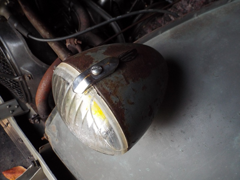

Bonjour à tous :salut: ,
Je recherche un verrou ( ou deux ) d'optique de phare , le modèle avec la vis de réglage sur le devant .

Il faudrait un peu plus de précisions :)
C'est pour quel type de 2 CV : modèle, année. C'est pour un phare Cibié ou un Marchal ?
D'autres photos, aussi.
Vis de réglage ? Je ne vois pas ce que c'est.

Aussi flou pour moi,
verrou classique je doit avoir au moins 1
et apres j ai peut etre cerclage avec vissage sur le dessous
Si c est pour une 60/61/62, Citroen a tout mis a cette epoque
photo plus precise cela nous donnera un cours

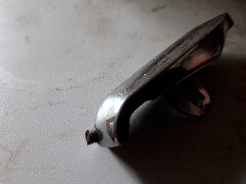

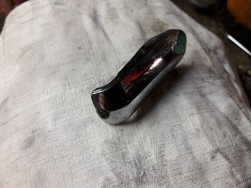

Deux photos pour illustrer le verrou de portière de phare avec sa vis de serrage .

Re: Verrou d'optique de phare 2cv.
Message par J-G »
Perso je dirais que c est un verrou normal... qui a été modifié (percé, taraudé et équipé d'une vis) par un propriétaire précédent un peu maniaque qui ne supportait pas que l'optique ait un peu de jeu!
Je n'ai jamais vu ça avant...
Oui, je pense comme JG.

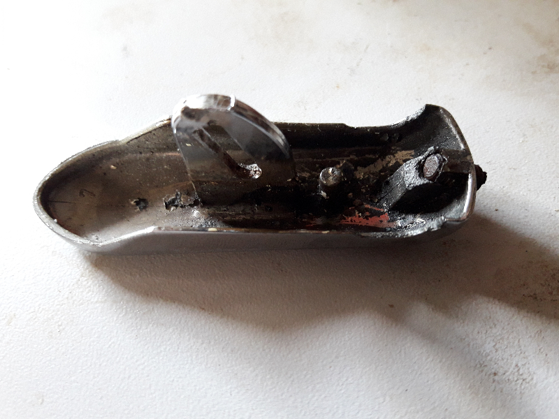

Ben moi ça ma pas l'air d'un verrou modifié en comparaisons avec un verrou sans vis , et une fois installé avec un serrage fin plus rien ne bouge :D
Suivant les marques de phare, Cibié ou Marchal, les modèles et les années, il y a une vis ou pas de maintien de la patte.

Par exemple :
Ha oui, donc ce n'est pas la même vis ! Par contre, sur la photo de Marc, le dessous du fermoir semble vraiment moulé pour recevoir la vis ... Ou alors la personne qui a fait la modif a vraiment le sens du détail et de la précision.

Par exemple :
:o
Je confirme :pouce:
