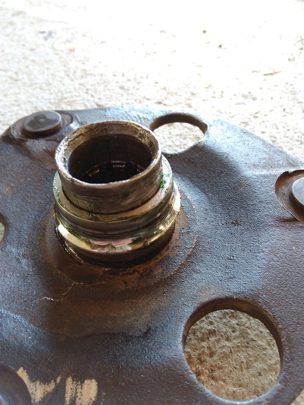

Comme je l'ai dit dans la restauration de l'azlp jaune panama, je change actuellement le roulement avant gauche conducteur à cause d'un énorme jeu au niveau de la flasque. J'ai donc enlever le vieux qui s'est désagrégé, et un morceau de ce vieux roulement est resté avec la flasque quand je l'ai enlevée: photo:
photo 1
photo 1
Bref, après avoir retiré ce fameux morceau, je remets le roulement neuf et les joints spi de chaque côté, je remets la bague écrou (neuve) et la serre. Jusque là très bien. Seulement au moment ou je remets la flasque (pas au marteau mais avec une tige filetée pour ne pas forcer), le tout bien graissée, je m'aperçois que le jeu considérable sur la flasque est revenu :fou: :fou: :fou: . Je ré-enlève donc la flasque tout juste mise, et là la même partie du roulement vient avec (photo 1)
La suite en photo, je suppose que le roulement tout neuf est foutu. Mais alors je ne vois absolument pas d'où vient le problème :pense: :pense: ???
Une anomalie du roulement (je ne pense pas étant donné que le vieux est parti pareil), une anomalie du pivot, mais où ??? rien remarqué au démontage
Vos avis m'intéressent...

Javais pas vue ta question!!
le roulement neuf et même le vieux son des roulement double, il te faut impérativement
que le flasque rentre sur les deux partie du roulement, pour un bon montage il te faut monter le roulement avec le flasque ( moyeux)
bien le serrer avec la tige fileté pour rentrer les deux partie du roulement dans le moyeu, mais pour faire rentrer çà correctement, moi je prend une douille
ou se que tu à du bon diamètre du roulement et serrer le roulement part le centre pour que le moyeu rentre sur les deux parti du roulement,
le soucis que tu rencontre c’est tout simplement parce que quant tu force pour rentrer le moyeu le roulement et pas tenue en appui au centre
et il se fait la malle , :salut:

renato13 a écrit :Javais pas vue ta question!!
Pas de souci, oui en y réfléchissant bien je me suis dit que je n'avais pas bien calé la flasque au moment de la mettre. Je vais refaire tout ça demain. :mercirene:
Messages : 11567
Re: Roulement qui déconne
Math 2cv a écrit ::salut:
Oui tu peut prendre un petit morceau de tube en acier ,qui appui bien sur la partie centrale qui va rentrer dans le moyeu. une fois
ton roulement rentrer a font sur le moyeu tu mais ta bague serrer très fort. :salut:

Voilà opération terminée. Après avoir remis le roulement dans son logement, j'ai bien calé le centre avec un gros écrou et ai serré pour insérer la flasque. Bien rentré sans souci. Il n'y a quasiment plus de jeu et je me suis aperçu que quand je la fais tourner à la main, il y a un peu plus de résistance au roulement que j'ai changé par rapport à l'autre, pourtant j'ai pas pleuré la graisse.
À voir dans le temps si le jeu réapparait mais je vois pas comment. Bref à suivre.
