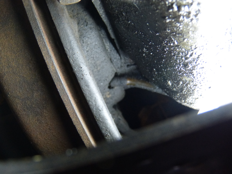

pas évident pour faire les photos, mais ça y est.
En fait les durites arrivent derrières le flasque du tambour, et ce ne sont ni les cables de frein à main, ni les durites de lookeed.

Ah ces durites là ! :roll: elles auront fait couler beaucoup d'encre ! En fait elles servent surtout à faire couler l'huile qui pourrait s'échapper des sorties de boîte (vers 4h du mat :lol: ) et venir polluer les freins. :wink:

Et visiblement elles en font encore beaucoup couler

Et visiblement personne n'a la réponse :lol: . Sérieux faut en faire quoi :???:? Laisser un trop plein d'huile se déverser dans les tambours :pense: ?

Ben la réponse je l'ai donnée deux posts plus haut ! :cafe:
PS : je me suis peut-être mal exprimé mais sans ces canalisation à la moindre fuite d'huile aux sorties de boîte c'est les freins en carafe !

zamzam a écrit :Ah ces durites là ! :roll: elles auront fait couler beaucoup d'encre ! En fait elles servent surtout à faire couler hors des tambours l'huile qui pourrait s'échapper des sorties de boîte (vers 4h du mat :lol: ) et venir polluer les freins. :wink:
C'est mieux comme ça ?
