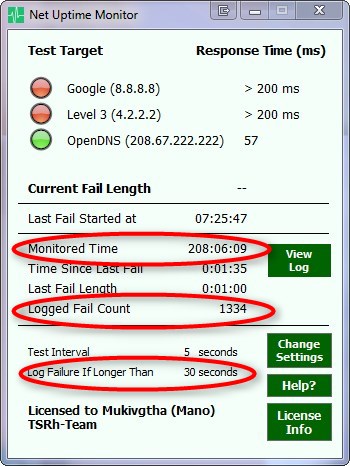

Michaël a écrit :
:ptdr:
Ho les souvenirs .... :o
Tiens, pour que tu te sentes moins seul:
J'attends le technicien Free demain matin ... :|
