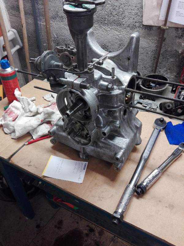

Coucou :D
Bon après un peu de travail le moteur reprend de la forme, cool ! Quelques interrogations quand même, sinon c'est pas drôle :laughing:
Je me demandais justement au niveau du clapet de décharge, il y avait de monté sur la vis 2 joints cuivre plats l'un contre l'autre. Montage normal ? Ou joint cuivre bombé à monter ? Ou qu'un joint plat ? Moteur 425 en 12cv toujours.
Merci :tchin:

Sous la vis du clapet de décharge il n'y a qu'un joint cuivre plat de 12x17x0,5.
De toute façon mettre deux joints l'un sur l'autre ça n'a jamais aucun intérêt, au contraire.
Messages : 6431
Re: Remise sur route 2cv az
Si ce n'est de diminuer la pression du ressort et donc de diminuer la pression maximale du circuit de graissage ... pas sûr que ce soit une bonne chose !
Bien sur que non ça n'a aucun intérêt je comprenais pas l'embrouille justement... Et toujours dans les joints, face à ce clapet de décharge au niveau de l'autre raccord du radiateur j'ai une autre vis du même type mais d'un pas différent, qui celle ci a un joint conique... normal ? Ou le 2eme joint plat irait là ?
Sinon est ce que quelqu'un sait la force du ressort de ce clapet ?
Âge : 58
De l'autre coté, c'est juste un bouchon de 12x175. Effectivement ce n'est pas le même pas : le bouchon du clapet de décharge c'est 12x150.
L'orifice peut permettre de brancher un manomètre pour mesurer la pression d'huile.
Le joint est un joint cuivre plat de 12,2x17x2 mm.
Tout ça d'après le catalogue de pièces détachées Citroën.
Ok merci. Et ce catalogue il m'intéresserait bien, où l'as tu eu ?
Et du coup je cherche un ressort en neuf pour le clapet, celui d'origine a l'air fatigué... où y en a t'il à votre avis?
