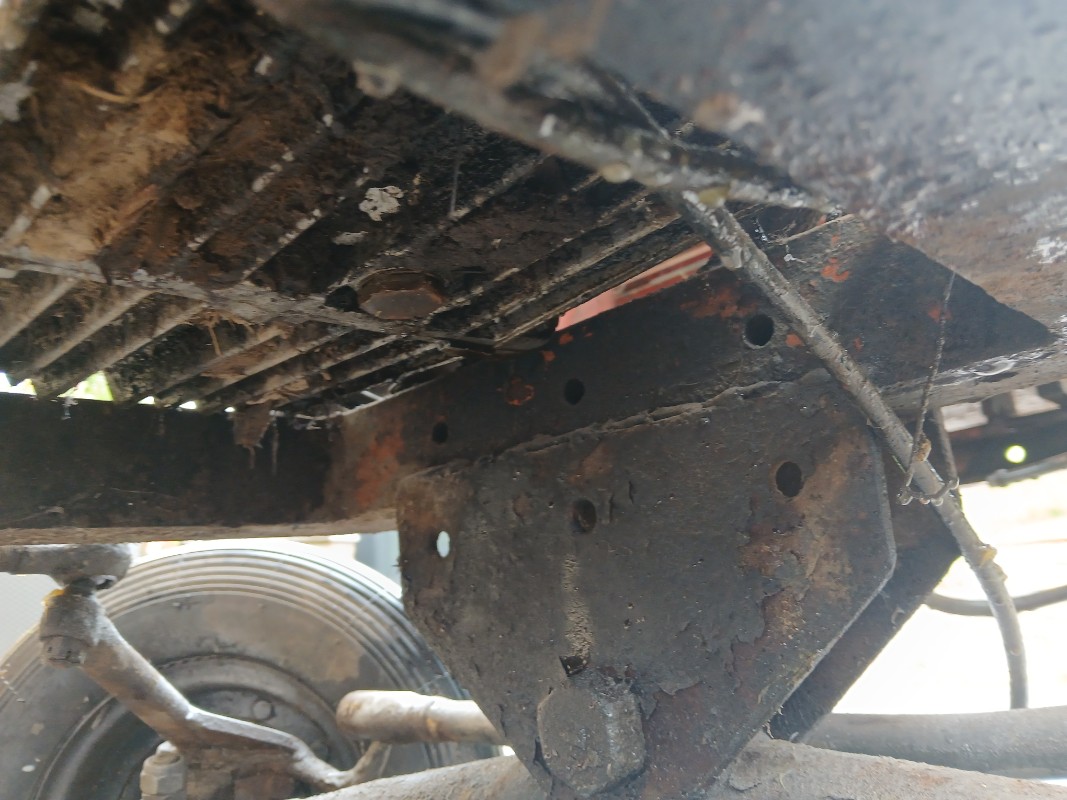

Hello tout le mondes j’ai aussi un problème de surchauffe j’ai de la fumée blanche qui sort de l’echappement et nombreuse fuit d’huile les 2 premières se trouve sur les bord des culasse des goûté d’huile apparaissent par le petit trou l’autre en dessou du moteur et sur le joint de vilebrequin je suppose Qu'elle qu’un aurait une solution

Et la dernière

Bonjour azraellvg,
Une petite présentation serai sympa dans le salon appropriée, nous sommes dans un forum convivial, on aime se connaitre les uns les autres
Aprés cette présentation on répondra a tes questions posées dans la bonne rubrique, car la ton soucis n est pas lié a la carburation
Messages : 7180
Re: Moteur 2CV surchauffe
Bonjour dès que tu auras fait ta présentation dans le café deuchiste, ont te donnera la réponse à ta question et comment réparer ;)
