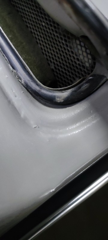

Je ne sais pas si je suis à la bonne rubrique...
Je vous expose mon interrogation:
En roulant sous la pluie ce jour, je me suis aperçu qu'il y a une petite fuite d'eau qui provient de l'aérateur d'air interieur , je dois être bête mais j'imagine qu'il existe un moyen d'éviter la piscine dans la deuche ? :D

Si tu est sur que c’est l'aérateur qui fuit ,ben il faut changer le joint, une 2cv peut prendre l'eau
part le joint aérateur, joint du pare brise, essuie glace, joint de porte , bâche , pour localisé la fuite
le mieux et le tuyaux d'arrosage et une personne a l’intérieur, une arrose avec un jet pas trop fort
partie part partie, et l'autre regarde dans la voiture a l'endroit ou l’arroseur arrose si l’eau passe, pour contrôler tout çà .
Après c’est certain une deuch ,c’est pas l'étanchéité d'une moderne, mais c'est pas non plus un sous-marin :salut:

Pour les fuites personnellement j'ai réussi à résoudre les problèmes.
Joint de pare brise et joints des portes OK avec un réglage des portes permettant aux joints de plaquer correctement.
Après remplacement des axes d’essuie glace et étanchéité du volet d'aération avec un joint supplémentaire torique au bon diamètre dans la gorge circulaire, plus de passage d'eau même sous une très grosse pluie. :salut:

Les axes d essuie glace doivent etre monte avec un maximum de graisse epaisse pour l etancheite
Le joint de la trappe d earation enduit de parafine, ce qui facilite la mise en place contre carrosserie quand on le ferme
Si non demontage du pare brise, faire un joint de mastic carrosserie noir Rubson

Heureux possesseur d'une 2cv spécial de 1987, j'ai comme beaucoup des problèmes de fuite d'eau quand il m'arrive de rouler sous la pluie (ce que j'évite...).
Après une recherche, je suis tombé sur cet échange, et ce post. Ma fuite paraissant provenir du volet d'aération (qui laisse un jour), j'ai envie d'essayer de
mettre un joint torique comme conseillé.
Pour ceux qui l'ont fait, comme JC34, quel type de joint mettte ? adhésif ?
Merci des précisions que vous pourriez m'apporter !

En ce qui me concerne, j'ai mis du joint adhésif à lèvre, celui que l'on met dans les fenêtres qui manque d'étanchéité.
Mais attention, vérifie (comme tu peux ... :???: ) que l'infiltration ne se fasse pas par les biellettes d'essuies-glace, ou par le trou dans la feuillure du pare-brise.

Prochainement, je vais changer mon joint de volet.
@Deuchémoi .
Pourrais-tu me dire précisément où tu as appliqué ton joint à lèvres, je n'arrive pas à le visualiser.:merci:

Pour revenir sur ce problème j'ai répondu au message privé de Waldo de la façon suivante.
Pour le joint j'ai utilisé un petit tuyau en caoutchouc diamètre environ 7mm comme sur les documents joints. Ce type de tuyau je me le suis procuré sur une bourse d'échange il y a longtemps maintenant où il était vendu au mètre et il était prévu pour refaire les connectiques des faisceaux Citroën comme il est montré sur la photo. Ce joint placé sans colle dans la rainure circulaire qui se trouve dans l'orifice du volet d'aération. Je suis désolé mais je suis incapable de vous donner une piste pour retrouver ce type de tuyau. peut-être dans les tuyaux prévus pour lave glace automobile.

T'as pas de tuyau pour trouver le tuyau, ça c'est ballot.... :gnark:
Essaye au Comptoir de la carrosserie. Ils ont toutes sortes de joints et de bourrelets en caoutchouc ou en mousse....C'est là que je me procure certains joints non vendus par nos chers vendeurs spécifiques 2 CV....
