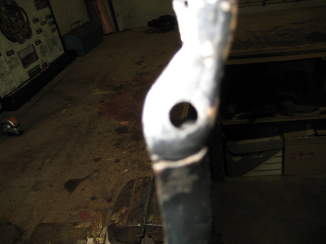

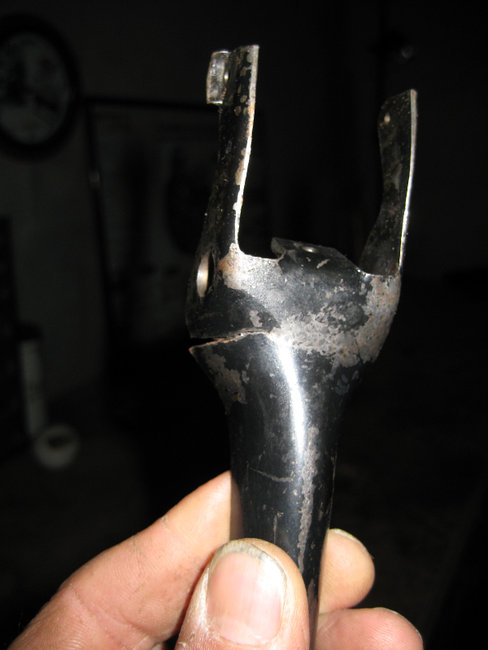

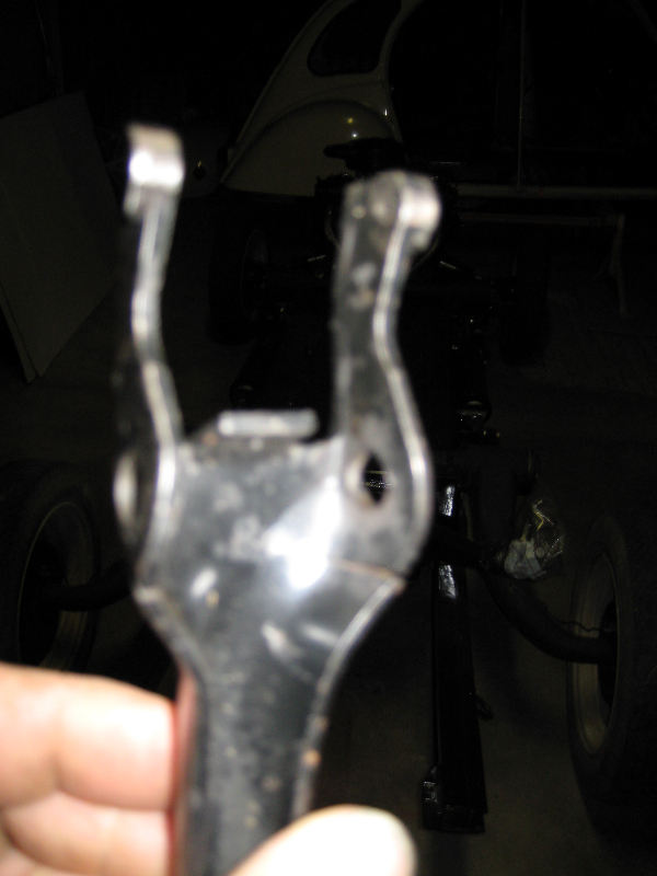

:salut: Tout ça me rappelle des souvenirs qu'en j'ai été chercher mon AK400 à coté de Biarritz.(env 700 kms,oui,je suis un fou dans ma tête).Après 50 kms
les vitesses ont commencées à craquer et ça a été de pire en pire,donc j'ai pris l'autoroute pour limiter les passages de vitesse.Une fois arrivé,j'ai retendu
l'embrayage mais en vain.Après opération à cœur ouvert le bilan fut fourchette fendue,la preuve en image.
C'est une piste ... :wink:

De tout façon fourchette cassé ou embrayage hs , faut déposé le moteur être sur de toutes les pièces , une fois validé !!
on peut se pencher sur la boite, vitesse 2/3 qui craque, peut venir du réglage des fourchettes, du synchro 2/3 ,ou frein de ralentie hs
qui oblige de désossé la boite, :salut:
