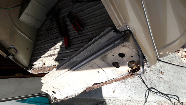

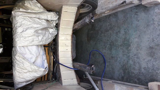

Pour le moment je me suis attaqué au chantier de la 2cv Club. Côté carrosserie l'arrière était pourri..
Je change la jupe complète et le fond de coffre.
bonne soirée

voici une photo de la Club entrain de se refaire une beauté
paul
