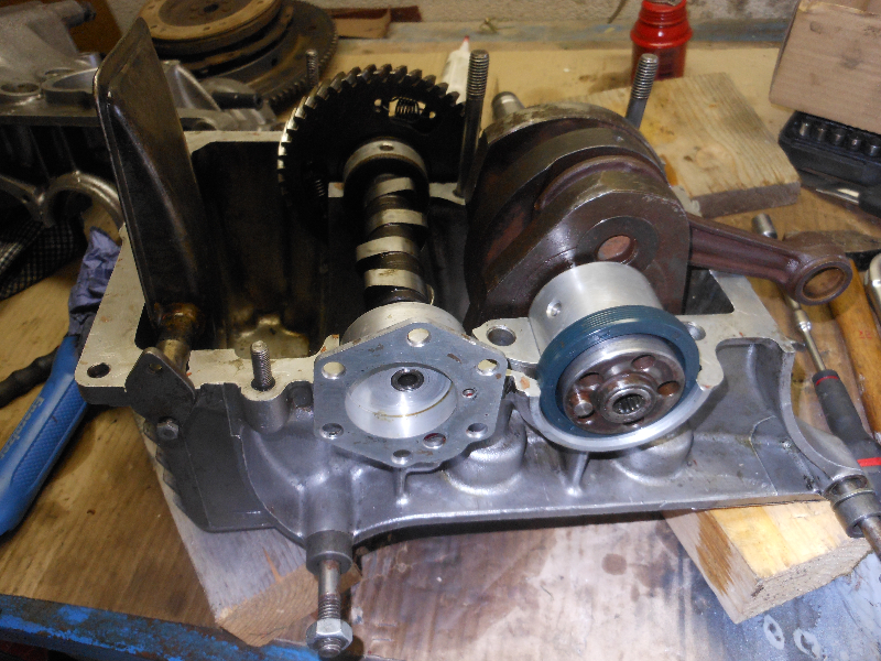

j'ai repris le remontage de mon moteur
montage des 2 demie coquilles
deuche89

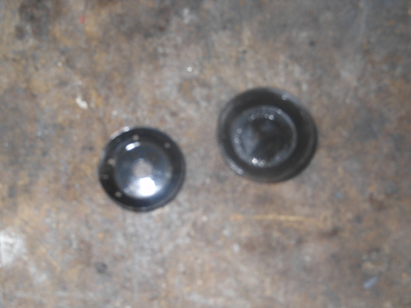

j ai démonté les frein avant dans un seul des cylindre j ai trouvé une rondelle métallique en appui entre le ressort et la membrane
Re: segments 2 cv
Joli travail ! :pouce:
Je pense que cette rondelle servait à protéger la coupelle pour que le ressort ne la blesse pas. :|
