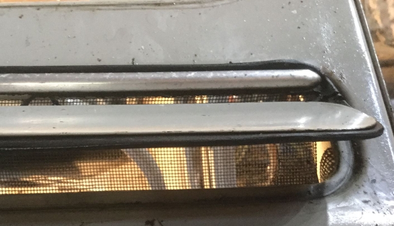

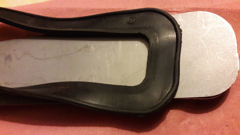

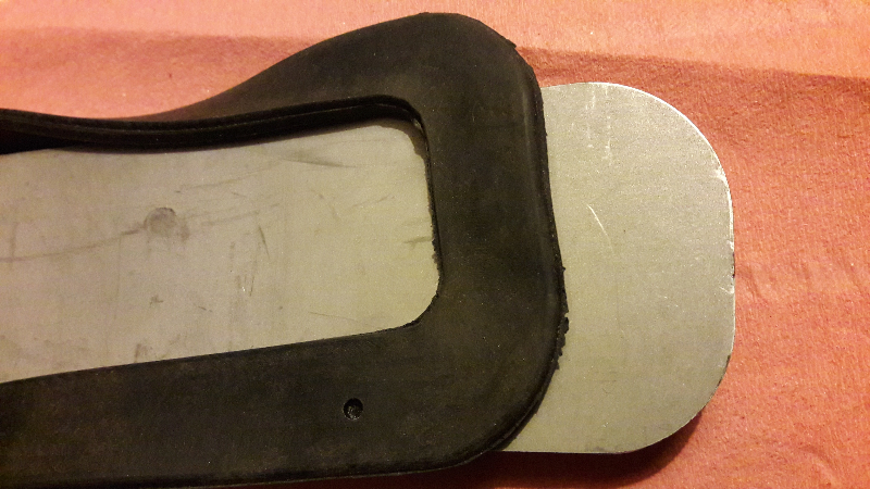

Quelqu'un connaît-il le sens de montage du joint de volet aération situé sous le pare brise ?
photo 1
photo 2

J ai commandé le même chez Burton mais pas monté, je dirais que le bourrelet doit être vers l extérieur pour que la tôle plaque le joint en fermant . Attendons la réponse des pros

Je pense comme toi que le montage correspond a la photo numéro 1 c'est-à-dire de l'extérieur le bourrelet périphérique doit être visible.

salut les gars ,oui je pense comme vous ,la photo n 1 comme dis Fredjojo :salut:

:salut: Je vous écris se qui est marqué dans le 2cv expert:
"Attention le volet d'aération a une forme trapézoidale,il a donc un sens de montage:la partie la plus longue vers le bas.Posez le joint neuf dans la gorge du volet,le bourrelet du joint côté habitacle et la partie perforé vers le haut.Tapoter pour aplatir la lèvre du volet afin d'emprisonner le joint sur tout le pourtour".
:enchante: Voilà !!!

page 5 même explication :
http://2cvcompagnie.blogspot.fr/2009/03/
Le joint d'origine paraissait quand même plus épais mais je n'ai pas vu de bourrelet au démontage et rien coté tôlerie pour une 66

ben moi j'avais monté le mien il y a quelques temps, comme la photo n 1 bourrelet coté volet
et depuis nickel aucune fuite quand il pleut pas :mdr: , je plaisante je la lave rien a signaler
quand il pleut elle reste au garage,!! :salut:
mais en effet il est a l'envers :???: :enerve2:

Bravo et merci :mercirene: pour le lien vers la Lozère la réponse est bien en page 5. Donc montage photo 2.

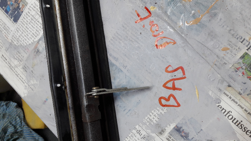

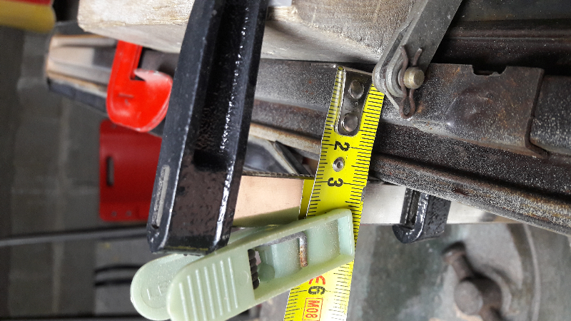

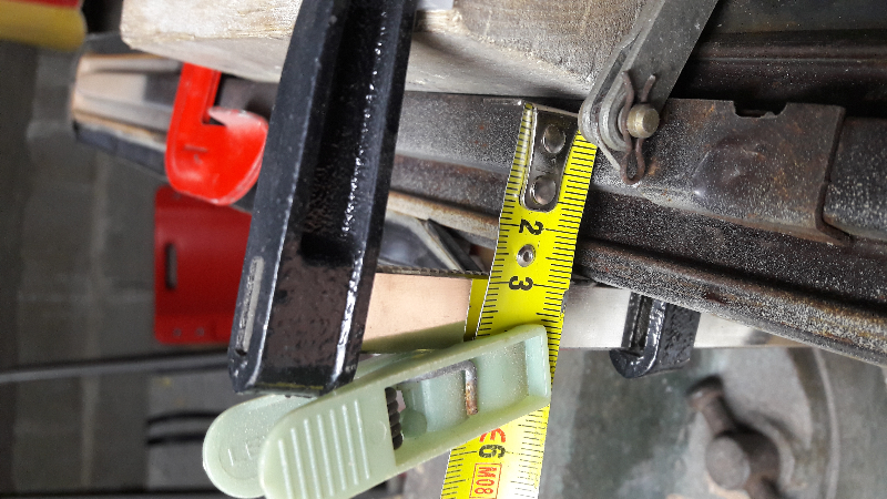

Bonjour, quelqu'un pourrait t-il me dire (sur un volet d'origine) quelle est la position du trou (dans le sens de la largeur) de la patte soudée sur le volet ? D'après un article de 2CVXpert, celui-ci devrait être pile poil au milieu du volet ce qui n'est pas le cas sur le mien (volet acheté chez MCC par l'ancien propriétaire il y a 10 ans ! ).
Quand le volet est fermé, ça frotte sur le tablier (bon, c'est sûr que si j'avais un axe au lieu de la vis, ça irait mieux ...mais ça frotterait quand même)

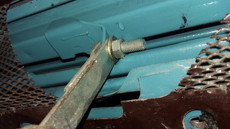

Voilà mon volet, vu de l'extérieur !!
A croire que l'axe d'origine ne devait pas être très costaud non plus .... :shock: Mais moi, il ne frotte pas !! :D Pour moi, le volet est d'origine, mais l'axe a du être démonté par l'ancien proprio ... :???:

Après avoir démonté le volet de ma 2 cv 1982.
position de la patte soudée et forme de la patte articulée.
bonne fin de journée paul

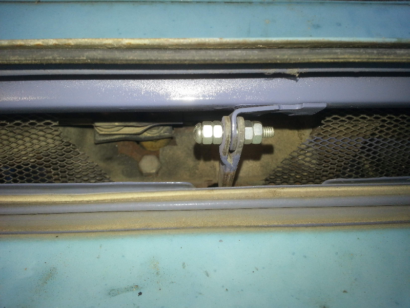

Merci Paul, donc ma patte n'est pas soudée à l'envers. Te serait t-il possible de mesurer la distance entre le trou de la patte et le bord supérieur s'il te plaît ? Merci

En fait c'est cette distance là qui m'intéresse :
Position patte volet.JPG (18.44 Kio) Vu 11806 fois
Merci par avance !

Je te dis ça demain marcus06 :pouce:

bonjour
Si ça peut t'arranger..

Génial ! Merci beaucoup
