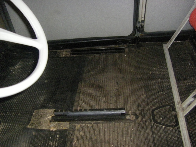

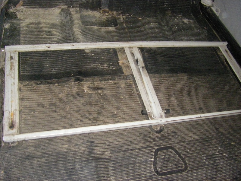

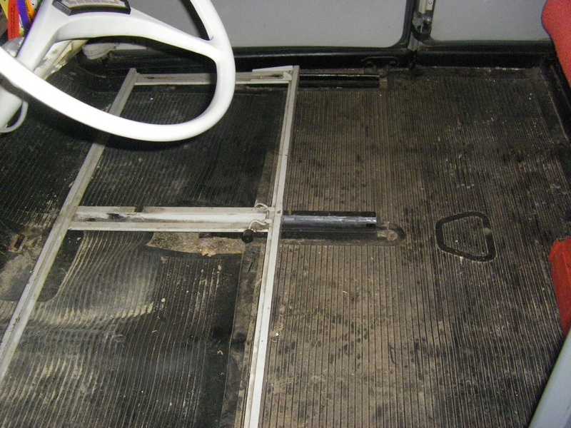

Les trois glissières se vissent dans le plancher et le châssis par deux vis chacune, l'équipage mobile qui reçoit la banquette se glisse sur les glissières, et la banquette se fixe sur l'équipage à l'avant par trois tétons et à l'arrière par une sorte de crochet.
Voici quelques photos.

Merci à toi, la zone est la bonne, mais ça ne réponds pas à ma question.
En fait sur les planchers je n ai plus les écrous de fixation des glissières latérales (c est ok pour celle du milieu).
Je cherche à savoir comment ils sont montés. Écrous prisonnier? Écrous rapportés? Dans quels trous?

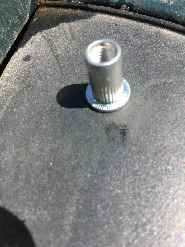

Je pense, comme je l'ai dit sur un autre message, qu'il convient de river des écrous spéciaux :
Par exemple ceux-ci : https://www.vis-express.fr/fr/pieces-de ... 21676.html
Avec la pince spéciale : https://www.leroymerlin.fr/produits/out ... ?megaBoost

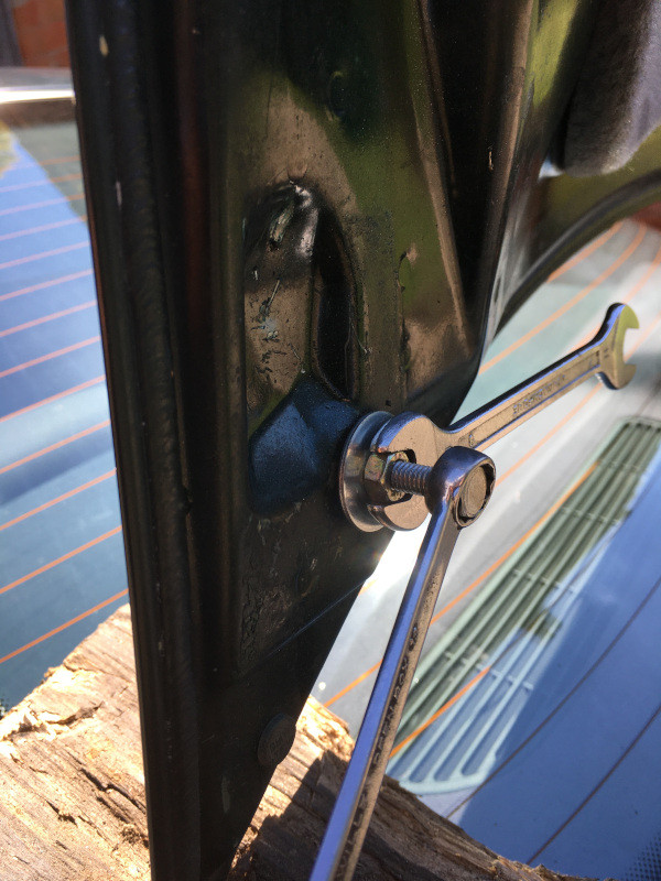

JPA_47 a écrit : 04 mars 2024, 20:24 Avec la pince spéciale : https://www.leroymerlin.fr/produits/out ... ?megaBoost
Et sans la pince :

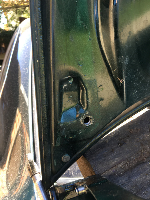

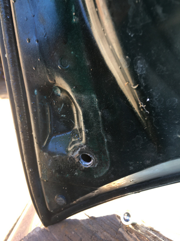

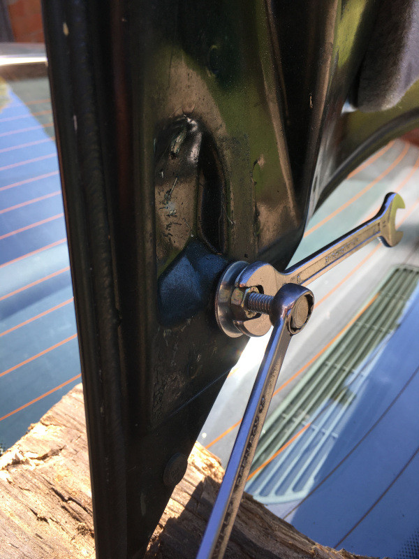

Tu as raison, @Deuchémoi , mais je trouve que ce n'est pas parfait..
Je l'ai fait, sur le couvercle de malle de ma BMW :
Avec deux clés et une vis :
Bonne journée à tous
