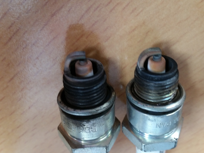

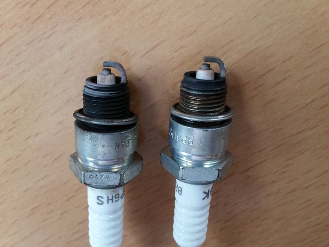

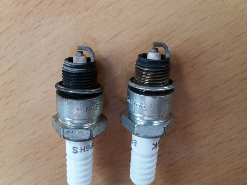

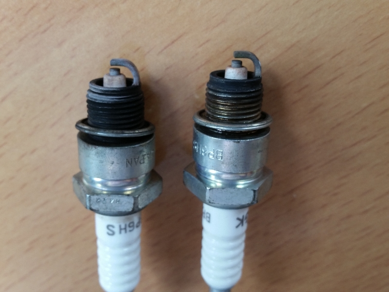

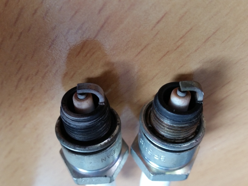

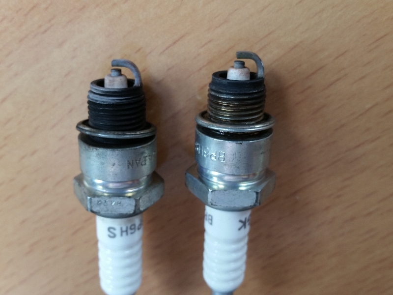

Je joins des photos des bougies. Ont-elles une couleur normale?

je voie tes bougies son blanchâtre , c’est bon signe bonne carburation.

Au vu des bougies la carburation pourrait quand même être un peu trop pauvre ce qui a tendance à faire aussi chauffer les moteurs ...

La couleur des bougies semblent en effet refléter un mélange trop pauvre. Chasse à prise d'air en vue?

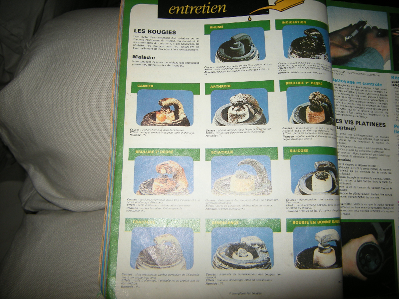

pour moi tes bougies son nickel il faut quelle soi blanche pour une bonne carburation , regarde le tableau de bougies
je cest plus ou il se trouve , je cherche et te montre

Merci pour vos réponses. Les bougies, en les comparant aux images, me semblent en effet avoir une couleur pas mal...
Je me fait peut-être des idées quant à la temperature des gaz d'échappement...

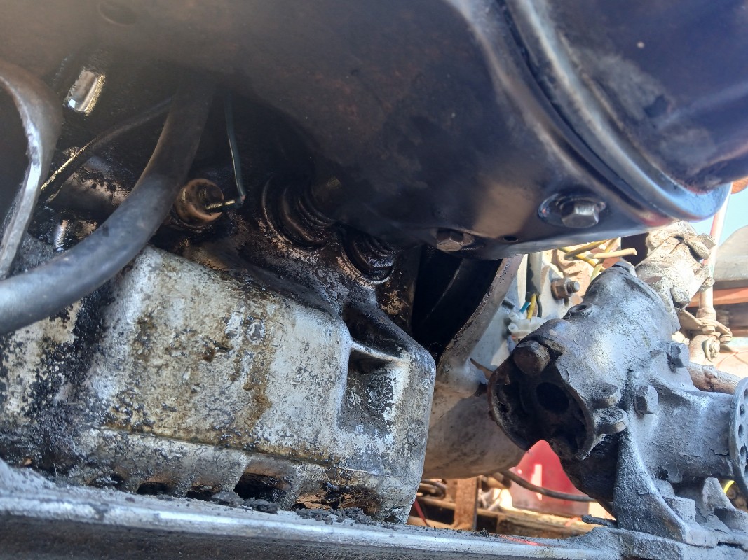

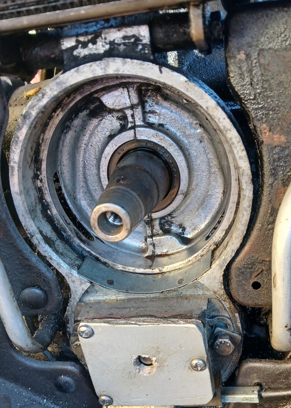

Hello tout le mondes j’ai aussi un problème de surchauffe j’ai de la fumée blanche qui sort de l’echappement et nombreuse fuit d’huile les 2 premières se trouve sur les bord des culasse des goûté d’huile apparaissent par le petit trou l’autre en dessou du moteur et sur le joint de vilebrequin je suppose Qu'elle qu’un aurait une solution
